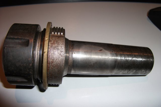

RE: Was kann man eigentlich mit einem Drehfutter spannen? - Mitglied - 19.10.2010 (19.10.2010, 15:40)Gerald schrieb: Wenn man den zylindrischen Spannzangenadapter als Hohlzylinder baut, (mit einer Bohrung im Durchmesser des Spindeldurchlasses und einem Ausendurchmesser, welcher der Aussparung im Dreibackenfutter entspricht) kann man auch Stangenmaterial spannen. Damit sind wir dann fast schon bei dem von mir vorgeschlagenen Kombifutter ![]() Spaß beiseite, ja, das wärs! Das heißt aber, man muß sich eine (z.B. ER32) Spannzangenaufnahme selber bauen - also Innenkonus drehen, schleifen, härten usw. Damit bin ICH überfordert ![]() Die bisherigen Vorschläge bauten ja darauf auf, ein bestehendes ER32 Spannzangenfutter (irgendwie) einzuspannen ... z.B. mittels MK4/MK2 Reduzierhülse und dann einfach das MK2/ER32 Futter von der Fräse eingespannt. Aber wenn Du so eine Spannzangenaufnahme fertigen kannst, in der sich dann die ER32 Spannzangen spannen lassen ... ... was willste denn dafür haben? ![]() Gruß - Karl RE: Was kann man eigentlich mit einem Drehfutter spannen? - Allemool - 19.10.2010 Hallo zusammen, für kleinere Durchmesser hab ich mir in der Bucht so etwas ersteigert. Ab Durchmesser 1,5 bin ich somit versorgt. Es Scheint sich bei der aufnahme um eine alte Spindel eines Mehrspindelautomaten gehandelt zu haben. Das einzige was ich dazu machen muste war die Spannmutter. Gruß Allemool RE: Was kann man eigentlich mit einem Drehfutter spannen? - murxxer - 19.10.2010 Hallo Karl, habe da glaube ich etwas für Dich.Nennt sich glaube ich Schiebehülse.Ist eine Er 32 Spannzangenaufnahme hinten mit einem Durchmesser von 28mm.Die durchgehende Bohrung hat einen Durchmesser von 17,5mm.So etwas gibt es auch neu aus Hong Kong mit dem hinteren Teil zylindrisch mit verschiedenen Durchmessern.Habe auch solch ein Teil ER 32 mit 25mm,da entspricht die Bohrung dem Kerndurchmesser M 12. Kannste gerne haben! Achim RE: Was kann man eigentlich mit einem Drehfutter spannen? - hobby-messer - 19.10.2010 (19.10.2010, 15:17)kafido schrieb: 1) Das wollte ich ja auch - aber wie Udo schon geschrieben hat, dann kannste halt kein langes Material (durch die Spindelbohrung) spannen Hallo Karl, 1) natürlich passt da langes Material durch - im Durchmesser bist Du natürlich begrenzt. Um es nochmal klar zu sagen: Es geht nicht um ein Fräserspannzangenfutter, sondenr um ein Drehenspannzangenfutter - abe rbeide vom gleichen Typ, so dass das Argument mit den zusätzlich zu kaufenden Spannzangen entfällt. 2) Richtig. Aber Spannzangenfutter in Dreibackenfutter ist auch fummelig (und ginge bei meiner Drehe nicht mal). Ich habe auch kein Camlock, aber inzwischen baue ich häufig um, man gewöhnt sich dran. Hans RE: Was kann man eigentlich mit einem Drehfutter spannen? - Mitglied - 19.10.2010 (19.10.2010, 20:26)murxxer schrieb: Hallo Karl, Hallo Achim, mein Freund Google spuckt unter Schiebehülse nix brauchbares aus :( Aber wenn Du das übrig hast ... gerne ![]() Ist das Teil hinten zylindrisch 28mm oder ist das ein MK4? Naja, egal, was willste denn dafür haben? (=> PM) Gruß - Karl RE: Was kann man eigentlich mit einem Drehfutter spannen? - Mitglied - 19.10.2010 (19.10.2010, 20:38)hobby-messer schrieb: 1) natürlich passt da langes Material durch - im Durchmesser bist Du natürlich begrenzt. Hallo Hans, hmm, da steh ich jetzt wohl irgendwie auf'm Schlauch! An Drehspannzangenfutter kenne ich nur diese 5C Dinger: aber da das Ding eh erst ab 3mm spannt, macht das für mich wenig Sinn ... 3mm krieg ich mit ner Lage Papier auch grade noch so im Drehfutter gespannt. Gibt es sowas auch mit ER32 Spannzangen? Haste ma'n Link? Gruß - Karl RE: Was kann man eigentlich mit einem Drehfutter spannen? - hobby-messer - 20.10.2010 Hallo Karl, mein Spannzangenfutter sieht so aus: ![]() Mehr Infos unter http://www.hobby-messer.de/wm-d05.htm#spannzangenfutter Es stammt von zu jeddeloh, gibts aber auch von vielen anderen Anbietern. Hans RE: Was kann man eigentlich mit einem Drehfutter spannen? - Mitglied - 20.10.2010 (20.10.2010, 00:37)hobby-messer schrieb: mein Spannzangenfutter sieht so aus: Na das ist geil - das ist eigentlich genau das, was ich gesucht hab. ![]() Aber wenn Achim seine Spannhülse abgibt, wär mir damit auch schonmal gedient ![]() Gruß - Karl RE: Was kann man eigentlich mit einem Drehfutter spannen? - oldradio - 20.10.2010 Hallo nicht schlecht... kaum wird das Forum durchsucht, sonst wäre dieser Beitrag aufgefallen.: http://www.bastelstube.wien/forum/showthread.php?tid=1817&pid=14337#pid14337 Meine Backenfutter spannen ab 2mm Ø das 110er 3mm Ø das größere... Leider gehen alle beide Futter nur bis 3500U /min. Beste Grüße Hasso RE: Was kann man eigentlich mit einem Drehfutter spannen? - spansau - 20.10.2010 Hallo, schaut mal hier http://www.infometall.de/pageID_7493603.html Gruß Max |
