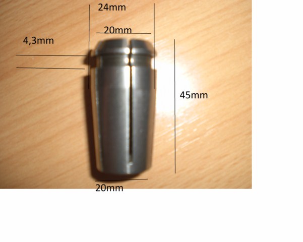

Frage zu meinen Spannzangen!? - heli101 - 05.02.2010 Hallo Zusammen! Kann mir jemand sagen wass diese Spannzangen für eine Norm ist, bzw. ob das überhaupt Normspannzangen sind! Ich hab schon überall gesucht aber nicht wirklich was gefunden! Bitte um eure Hilfe!! RE: Frage zu meinen Spannzangen!? - Peter-F - 05.02.2010 Hallo ??? Das könnten "OZ" Spannzangen sein. Schau mal: http://www.werkzeugmobil.de/index.php?cat=c799_Spannzangen-OZ--DIN-6388.html Gruß Peter RE: Frage zu meinen Spannzangen!? - heli101 - 05.02.2010 Hallo Peter! Danke für deinen Tip, aber leider passen die masse auch nicht ganz. Der Durchmesser bei den OZ die annähernt hinkommen beträgt 25,5 mm!! mfg RE: Frage zu meinen Spannzangen!? - Peppy66 - 05.02.2010 Hallo Heli, such mal: Spannzange 24 45 oder andere Kombinationen. über 10000 Einträge wird sich schon was finden. LG Peppy RE: Frage zu meinen Spannzangen!? - walter - 05.02.2010 Hallo Heli Also mit den OZ dürfte das schon stimmen, weil deine Maschine der Bernardo recht ähnlich ist. Schau dir mal das Bild an: ![]() Hier gefunden: http://www.bernardo.at/index.php?id=65&L=0&openuid=&katid=6&groupid=84&product_id=631&variation_id=631 Gruss Walter RE: Frage zu meinen Spannzangen!? - heli101 - 05.02.2010 Hi Walter! Das ist Original mein Spannzangensatz! ![]() Ich glaub irgentwas mach ich beim Googeln falsch!! ![]() Also sollten die OZ Spannzangen passen oder? mfg RE: Frage zu meinen Spannzangen!? - Peppy66 - 05.02.2010 hast Du nur die Spannzangen als Vorlage ? beim googeln einfach mehrere Begriffe mit Leerzeichen eingeben. Wie geschrieben -> Spannzange 24 45 <- So finde ich am schnellsten. LG Peppy RE: Frage zu meinen Spannzangen!? - gets - 05.02.2010 Hallo Heli, das dürften die sogenannten "Standard-Spannzangen" sein, die z.B. Rotwerk im Programm hat. Diese Spannzangen liegen auch der Einhell-Fräse als Standardzubehör bei. Ersatz-Spannzangen gibts bei Rotwerk unter http://www.rotwerk.de/Zubehoer/fraesen/Spannzange.html Gruß, Uwe RE: Frage zu meinen Spannzangen!? - heli101 - 06.02.2010 Hallo! Ich bedanke mich für eure Hilfe! Ich werd mir jetzt erstmal eine OZ Spannzange kaufen, dann werd ich sehen ob die passen!! ![]() mfg Heli RE: Frage zu meinen Spannzangen!? - lepo - 25.03.2010 Bitte um Ratschläge. Ich habe den OZ-Spannzangensatz, den Walter vorgestellt hat. Er hat einen MK2 Konus mit M10 Anzugsgewinde. Meine neue Maschine hat einen MK3 Konus mit M12 Anzugsgewinde. Wie kann ich meine Spannzangen am kostengünstigsten weiter verwenden? Gruß Erwin ![]() |
