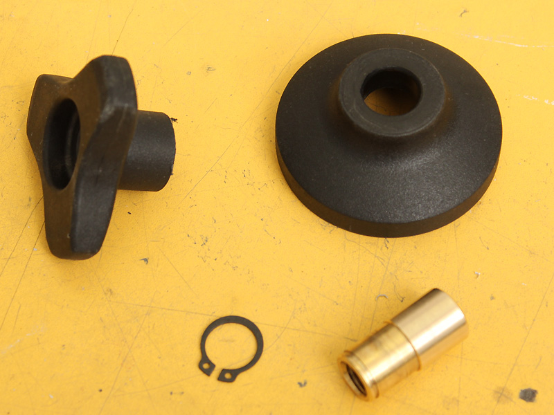

Also alles hat sich doch zum Guten gewendet. Habe heute doch tatsächlich von der Firma Avisys ein Mail bekommen, daß die Befestigungsschraube in Wien lagernd ist und irgendwas um die 29.- € netto kostet.
Also gleich hingedüst und das Teil gekauft und in der Werkstatt dann säuberlich ausfiletiert.
Wie man sieht ist es ein Kunststoff Spritzgußteil und das Gewinde befindet sich in einem eingegossenen Messingteil.
Morgen mache ich mir die passende Aluhalterung dazu, dann gibts wieder Bilder !

was mich doch etwas wundert ist der glatte Außendurchmesser der Gewindehülse. Keinerlei Verdrehsicherung oder der gleichen. Hast du die Gewindehülse mit einem Austreiber rausgeschlagen?
Ich bin schon auf das Ergebnis gespannt.

(11.09.2013, 07:19)KellerDet schrieb: Hallo Walter,
Hallo Detlev,
Ich glaube die (Verdrehsicherungs-) Zähne sind jetzt Späne
(Bitte nicht falsch aufnehmen, das musste ich jetzt schreiben Zwinker)
11.09.2013, 09:19
(11.09.2013, 09:19)mech1 schrieb: Hallo Detlev,
Servus
Recht hat er, die Verdrehsicherung war ein Rändelmuster, welches ich gleich abgedreht habe. Oben im Bild bei der Messinghülse der obere Teil.
Rausschlagen ging ja nicht weil die Hülse mit dem Rändelmuster eingegossen ist, also habe ich den Kunststoff abgedreht.
