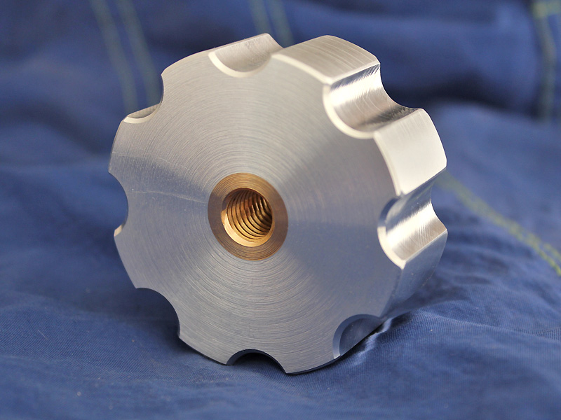

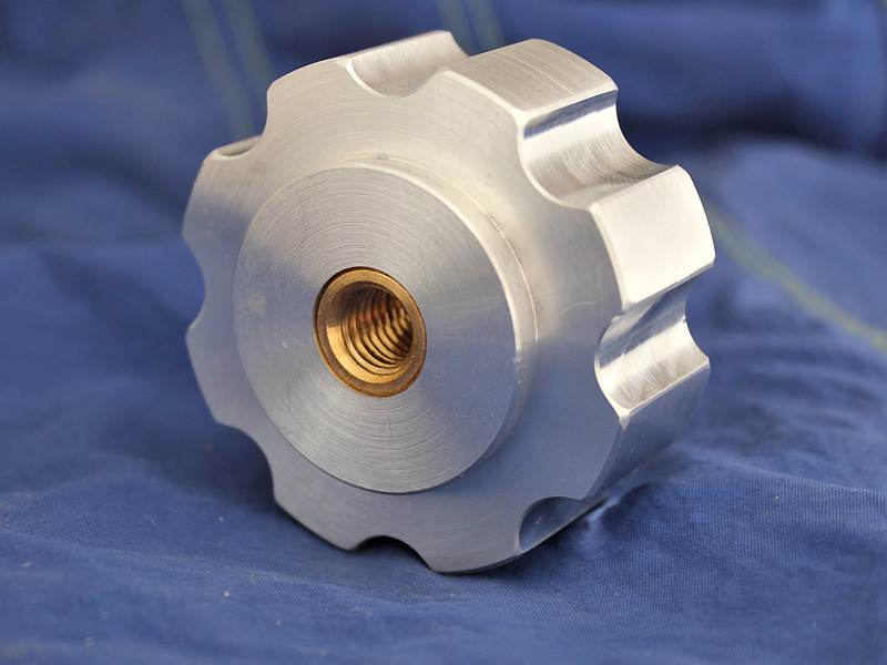

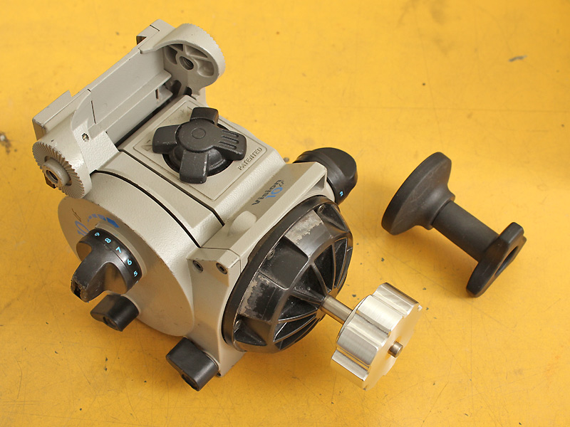

Die Befestigungsschraube ist also fertig, hier ein paar Pics davon:
Die Gewindebuchse habe ich mit dem Schraubstock eingepresst und ist ca.1,5/100 mm größer als die Bohrung im Alu.
Beim Passungsdrehen habe ich mich an diese Anleitung gehalten.
http://www.bastelstube.wien/forum/showth...p?tid=3838
Und passt jetzt perfekt Happy

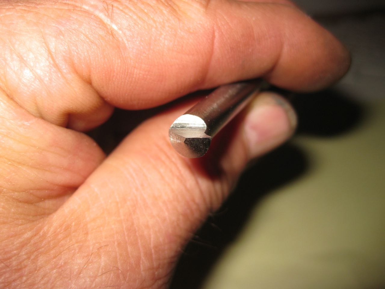

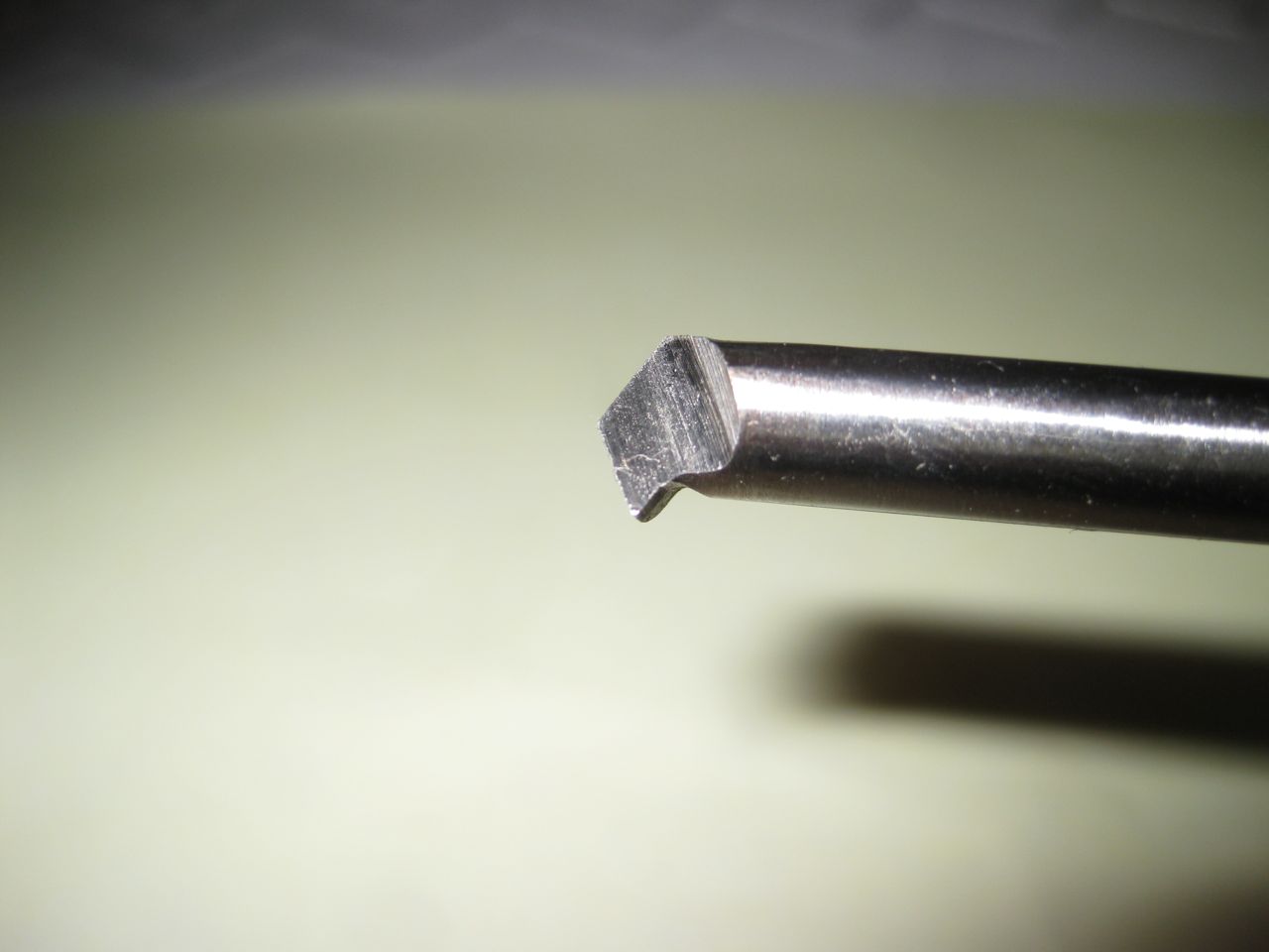

Den Drehstahl fürs Innengewinde hab ich mehrfach mit Filzstift bemal und dann mit einer Mutter im Futter kontrolliert wo noch was nicht freigeschliffen ist.
Beim zurückfahren muss er ja aus dem Gewinde gefahren werden ,deshalb ist der " Schaft " oval.
So wie er jetzt ist schneidet er einigermaßen und die Spanfläche lässt sich auch noch einige mal nachschleifen.

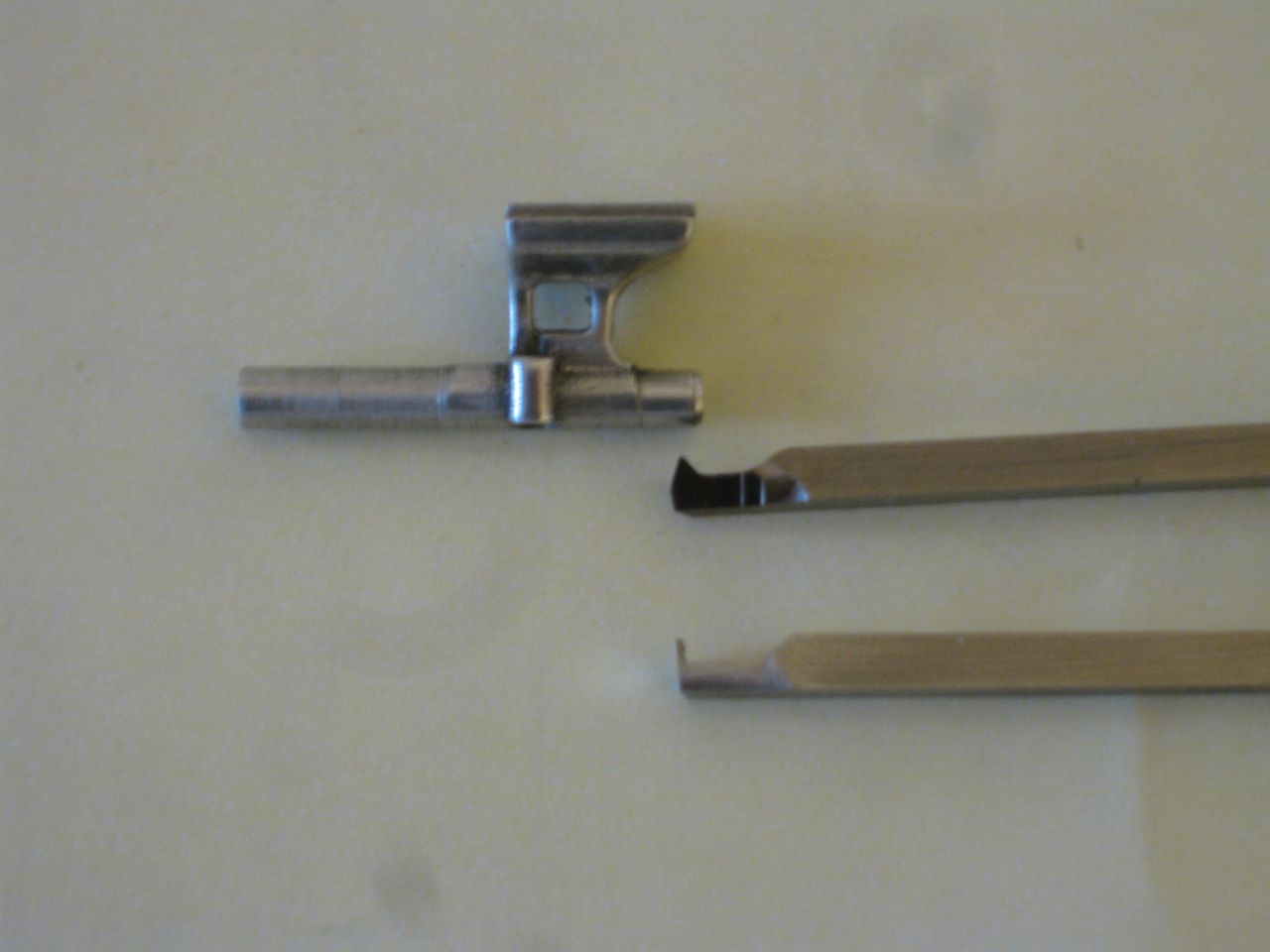

Hier mal zwei Stähle für Projekt 267, der eine ist für den Freistich ,der andere fürs Gewinde.
Sowas gibt's nicht zu kaufen und wenn man einen anderen braucht ,einfach umschleifen, ist ja lang genug.
