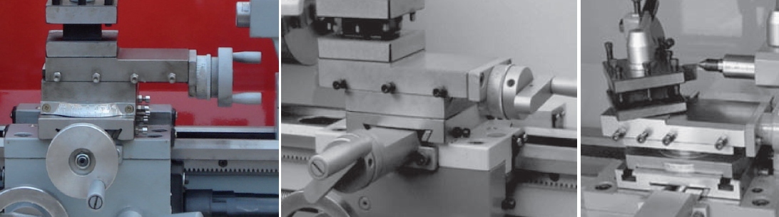

Oberschlitten (heißt auch Zo) [Winkel] verstellen:
Nein das ist keine Schow und keine Täuschung, und wenn man die Augen öffnet und das Gehirn in Betrieb nimmt ehe man die Maschine einschaltet, dann sieht man den Mängel dieser Konstruktion:

Am Titelblatt sieht alles so aus wie die reale Maschine.
Aber ab Seite 3 sind die Bilder 5,15,33,44 tw. unterschiedlich und in keiner Weise dem Titelblatt entsprechend:

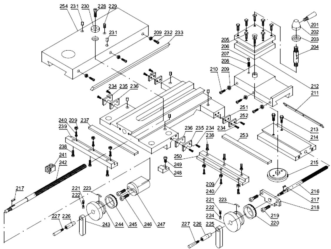

Wenn ich die Explosionszeichnung aus der Beschreibung ansehe, dann gibt es da zwar unter #214-Swivel Base so ein "rundes Ding" #215-Micrometer Pan. Aber ich kann auch beim besten Willen nicht erkennen, wie das funktionieren soll.
Auch ist dort KEINE Skala zu finden !!!
Und die "zwei Inbusschrauben", von denen Michael spricht, wo sollen die sein? (Meint er die #213, die #214 mit #215 verbinden ?)

(10.06.2014, 09:29)karamo schrieb: Wenn ich die Explosionszeichnung aus der Beschreibung ansehe, dann gibt es da zwar unter #214-Swivel Base so ein "rundes Ding" #215-Micrometer Pan. Aber ich kann auch beim besten Willen nicht erkennen, wie das funktionieren soll.
Oh Herr,
sende ihnen die Erleuchtung:
    Rot ist das runde Teil mit Scala,
und grün sind die Innensechskant-Zylinderkopfschrauben im Schwalbenschwanz (welche die Klemmung des Drehtellers bewirken) die durch den Schlitten verdeckt werden!

Ja, eben! 3 verschiedene Bilder in der gleichen Beschreibung und die Explosionszeichnung paßt zu keinem der Dreien !!!
Somit ist deine Erklärung nur bedingt für die gelieferte Maschine passend, da du sie nur aus der Explosionszeichnung entnommen hast.
Eine Skala ist auf #215 NICHT vorhanden !!!
Denn was sollen diese zwei Schrauben #213, wenn die durch #214 gehen und in #215 eingeschraubt sind, wie ich ja schon geschrieben hatte.
Abgesehen davon ist die Explosionszeichnung hinsichtlich der Handräder genauso unterschiedlich und noch dazu falsch! Die Achsen - strichpunktierte Linie - stimmen nicht.
PS: Nochmals die Explosionszeichnung mit den Teilenummern:

Mir ist das gestern Abend nur aufgefallen, nachdem ich die Drehbacken getestet hatte und die auch klemmten, das ich keine Schraube gefunden habe, wie ich den Support hätte verdrehen können.
Beim meiner kleinen C1 sind die Schrauben direkt von oben zugänglich und jederzeit erreichbar um den Support zu verdrehen.
Und mal ehrlich, wer schaut, wenn er den Sitz in seinem Wagen verschieben will, unter das Auto ob da der Hebel für die Sitzverstellung ist ?Zwinker
Und die runde Scheibe in der Explosionszeichnung enthält nicht die Skala, denn die ist zumindest bei meiner Maschine eine Aluplatte und von vorne drangeschraubt.

>>> Und die runde Scheibe in der Explosionszeichnung enthält nicht die Skala <<<
Nein, das ist der Drehpunkt, um den der Oberschlitten in einen Winkel verdreht und arretiert werden kann. Der 'Verdrehwinkel' kannst du dann an der angeschraubten Alu-Platte um+/- 45° ablesen.

(10.06.2014, 10:57)karamo schrieb: Somit ist deine Erklärung nur bedingt für die gelieferte Maschine passend, da du sie nur aus der Explosionszeichnung entnommen hast, denn auf der ist die Skala, die auf der Maschine ist, NICHT vorhanden !!!
Augen auf und schauen,
    der Chines konnte nur nicht so klein scriba Brueller!
(10.06.2014, 10:57)karamo schrieb: Denn was sollen diese zwei Schrauben #213, wenn die durch #214 gehen und in #215 eingeschraubt sind, wie ich ja schon geschrieben hatte.
    die beiden senkrechten grünen Linien,
da gehen die Schrauben in das 'runde Ding' auf welchem die Scala ist wird der Zo wird von unten durch das Gewinde gehalten.
Der wesentliche Unterschied zum Bild von Dirk - tatsächlich sind 4 Schrauben für die Leiste des Zo und in der Explo nur drei Bo.
