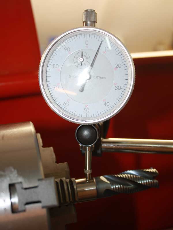

Hallo Leute,
also ich habe das alte Futter nun auch mal mit den neuen Dreh(aussen) backen probiert und die neuen Backen laufen im alten Futter auch um einiges besser. Nur an 2 Punkten muss ich mal 2 Finger beim zudrehen nehmen anstatt einen und die ganze Hand brauche ich nur ein wenig beim rausdrehen an 2 Punkten. Auch die laufen also um einiges besser als die alten Backen.
Hab dann mal getestet ob die Backen vielleicht zu locker im Futter sind, aber die neuen wackeln genauso viel oder wenig (vielleicht 0,5mm) hin und her wie die Alten die zu dem Futter gehörten.
Werde morgen das alte Futter mit den neuen Backen mal wieder montieren (Flansch und Futter sind ja von mir schon positionsmäßig markiert worden Zwinker) und mal den Rundlauf messen.
Und so Gott will (schnelles Gebet gen Himmel geschickt Ct) ist der Rundlauf ein wenig brauchbarer als mit den alten Backen und ich kann den Schrott der übrig bleibt dann endlich wieder wegschicken (und natürlich auf Kosten vom Vertrieb!) Biggrins
Dirk

So ihr Lieben,
also da sich ja nun herausstellte das die neuen Backen besser zu meinem alten Futter passen, habe ich es heute montiert.
Ich musste es nicht mit Gewalt auf den Flansch hämmern, erst recht habe ich das Futter nicht in den Ofen gepackt. Zwinker
Ich bin hergegangen und habe das Futter aufgesetzt, die Kontermutter hinten aufgeschraubt und dann die Muttern das Futter auf den Flansch ziehen lassen.
Ich betone, ich musste keinerlei Kraft aufwenden. Die Muttern haben das Futter ganz leicht auf den Flansch gezogen, ohne Kraft, ohne verkanten oder sonstwas. Nur für die Endfestigkeit musste ich die Muttern natürlich mit Kraft festziehen.
Nun stand also die Messung an.
Den 16er Fräser wieder ins Futter gepackt und Messuhr aufgestellt. Ich habe diese Messung 3 mal wiederholt, dabei den Fräser gelöst, gedreht, wieder angezogen und Messuhr wieder ausgerichtet und genullt. Die Messungen an den alten Backen zeigte einen Rundlauffehler von 0,14mm was nicht tolerabel war. Und nun das Ergebnis mit den neuen Backen.
Die Messuhr zeigte immer einen Wert bei den 3 Messungen zwischen 0,06 und 0,07mm Rundlaufungenauigkeit und ich meine damit kann man ohne Probleme leben, wenn der Wert vorher 0,14 mm war und laut Wolfgangs Messprotokoll liegt da die Toleranz bei 0,04mm.
Also hätten wir heute dann wohl x-mas x-mas x-mas !!!!!
Ein dankeschoen für all die hilfreichen Infos !
Jetzt muss ich nur noch zusehen wie ich die blöde blaue Edding Farbe unten von den alten Backen wieder runter bekomme, aber ich habe ja zum Glück heute gerade einen 1 Liter Kanister Aceton gekauft. Biggrins
Und dann noch die Gummifüße die ich unter die Spänewanne gemacht habe wieder entfernen und ich kann dann den ersten Drehtest machen. Wird dann ja auch langsam mal Zeit.
Dirk
