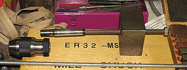

Das Loch war aber noch nicht durch. Also musste ich meine kleine
Ständerbohrmaschine plagen.
Ok, irgendwann konnte ich durch den Klotz sehen.
Und baute den Abzugsversuch auf.
In die Spanplatte ein Loch d18 gebohrt.
In ein Stück Stahl ein Loch d11 gebohrt.
In das Bohrfutter eine Gewindestange M10 geschraubt.
Das Bohrfutter mit der Gewindestange durch die Spanplatte gesteckt.
Schlagmasse auf die Gewindestange gesteckt und eine Mutter M10 aufgeschraubt.
Zunächst wollte ich die Schlagmasse einfach frei fallen lassen, aber dann habe ich mit der einen Hand die
Gewindestange gehalten (damit der Dorn nicht zu Boden fällt)
und mit der anderen Hand die Schlagmasse nach unten geführt.
Der Aufschlag hat den Dorn sofort vom Bohrfutter getrennt.
Der Versuch war also sofort erfolgreich, so dass ich ihn mit dem grossen Bohrfutter wiederholte - auch
da hat es sofort geklappt.
Nachdem das so gut und einfach geklappt hatte wollte ich es nun genau wissen.
Also fügte ich das Bohrfutter und den Dorn wieder zusammen und versuchte es nun mit einer erheblich
kürzeren Gewindestange (hinten im Bild) und liess auch die gebohrte Platte weg.
Statt dessen stellte ich die Schlagmasse auf den Tisch, hielt das Bohrfutter in der Hand und bewegte
es ruckartig nach oben.
Auch auf diese Weise liess sich die Verbindung problemlos trennen:
Die Platte ist also gar nicht nötig und die Gewindestange kann recht kurz gehalten werden.
Wahrscheinlich könnte man sogar auf die Schlagmasse verzichten und beispielsweise nur die Mutter
an den Backen eines Schraubstocks anschlagen lassen.
So fand auch dieser Tag noch ein halbwegs versöhnliches Ende.
