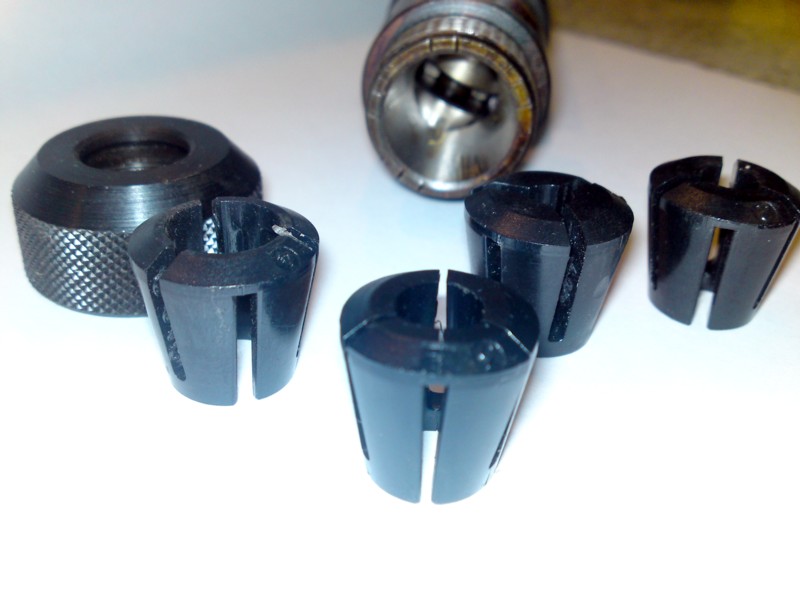

ich habe auch so ein Futter, habe es aber noch nie benutzt.
Der Gewindebohrer wird mit seinem Vierkant zwischen die beiden Stahlbacken geklemmt und mit der Inbusschraube festgezogen.
Er wird dann durch die Kunststoffspannzangen geführt.
Die Futter sind von WMW aus der DDR, also sicher keine Teile mehr zu bekommen ausser in der Bucht.
