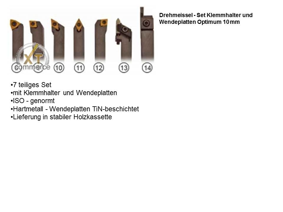

Zum Thema: ich habe folgenden Drehmeißelsatz erworben:
Jetzt habe ich ja hier bereits erfahren das die Wendeplatten nicht sofort einsatzfähig sind. Das würde für mich bedeuten: entweder die vorhandenen Platten irgendwie/irgendwo schleifen lassen oder mir fertige HSS Drehmeißel zulegen damit ich mich am Anfang erst einmal ums drehen kümmern kann.
