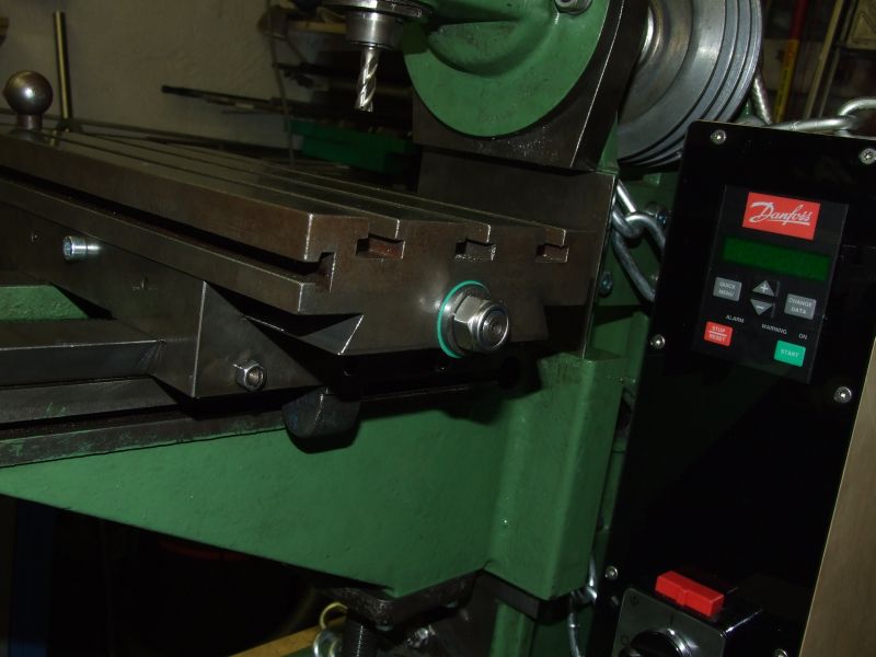

so, komme gerade von ca. einer Stunde Kreuztischeinstellarbeit... Habe dazu die Spindeln erst mal draußen gelassen (hab ich heute zufällig hier im Forum irgendwo gelesen, war ein super Tipp, damit funktioniert es prächtig!)
Die S-Grün Scheiben haben alle genau gepasst und das Axialspiel der Spindeln hat sich dadurch auf fast 0 reduziert - genial!
Auf der Tisch hat jetzt absolut kein Spiel mehr und die Spindeln lassen sich trotzdem noch superbutterweich über den gesamten Weg kurbeln - so mag ich es!
Hier ein paar Bilder:
