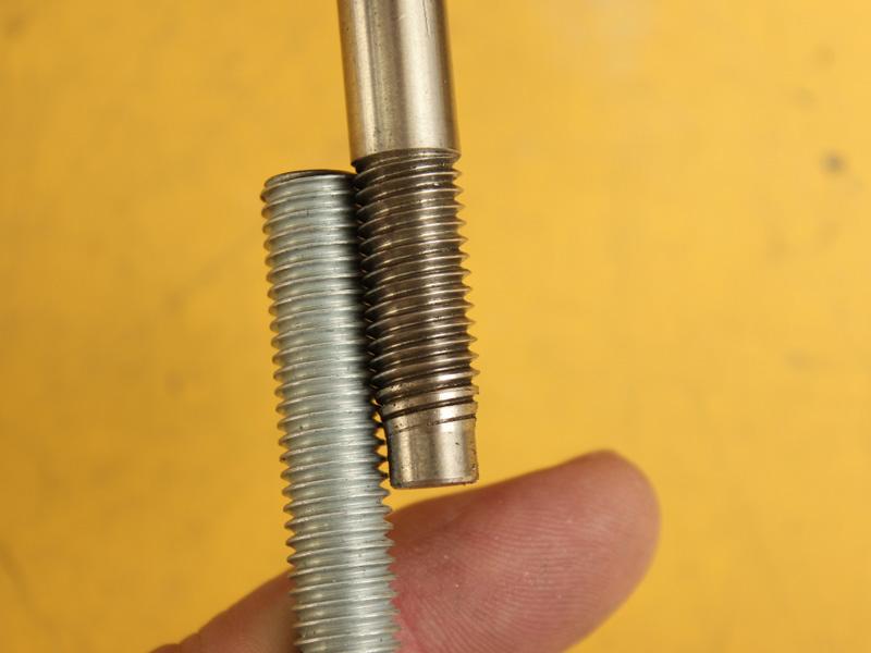

Das Problem liegt bei dieser Gewindestange die aus dem Kopf rausschaut.
Auf den ersten Blick schaut das wie ein handelsübliches M10x1,5 Gewinde aus; hier ein paar Fotos als Beweis:
Die Steigung von 1,5 passt also perfekt !
Wenn man allerdings eine metrische Gewindestange daneben anhält, passt zwar die Steigung, trotzdem schaut das so aus als ob das Gewinde des Kopfes etwas steiler wär.
Auch habe ich die Seite der Gewindenormen reichlich durchforstet, aber keinerlei Alternativen gefunden.
Hier noch zwei Bilder
Schlussendlich habe ich noch die Generalvertretung von Vinten in Wien kontaktiert und folgendes Rückmail erhalten:
Zitat:lt. Vinten ist an allen Vision Köpfen ein doppelt geschnittenes M10 x 1,5 Gewinde vorhanden.
Ich hoffe, ich konnte Ihnen hiermit weiterhelfen.
Gut, daß es ein M10x1,5 Gewinde ist dachte ich mir, nur sagt mir der begriff doppelt geschnitten so überhaupt nichts.
Kann ich so ein Gewinde mit handelsüblichen Gewindebohrern selbst herstellen, oder besteht da überhaupt keine Chance. Du_armer
