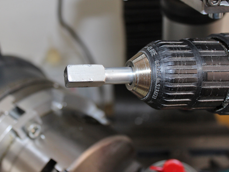

Also das hat mich selbst interessiert, weil ich vor einiger Zeit mir für den Rundtisch ein 3 Backenfutter gekauft habe und das auch ziemlich schwergängig ging.
Also von einem Rest 10 mm Alu einen 10 mm Streifen runter geschnitten und dann im 4 Backenfutter den hinteren Teil auf 9 mm überdreht.
So schaut das Teil aus:
Nach einer viertestunde auf und zudrehen ging das Öffnen mit der Hand auch schon leichter. Happy
@Dirk
In deinem Fall müsstest du wenn du dir solch ein Werkzeug baust das ganze aus einem Rundmaterial rausfräsen und den Rest dann überdrehen.
