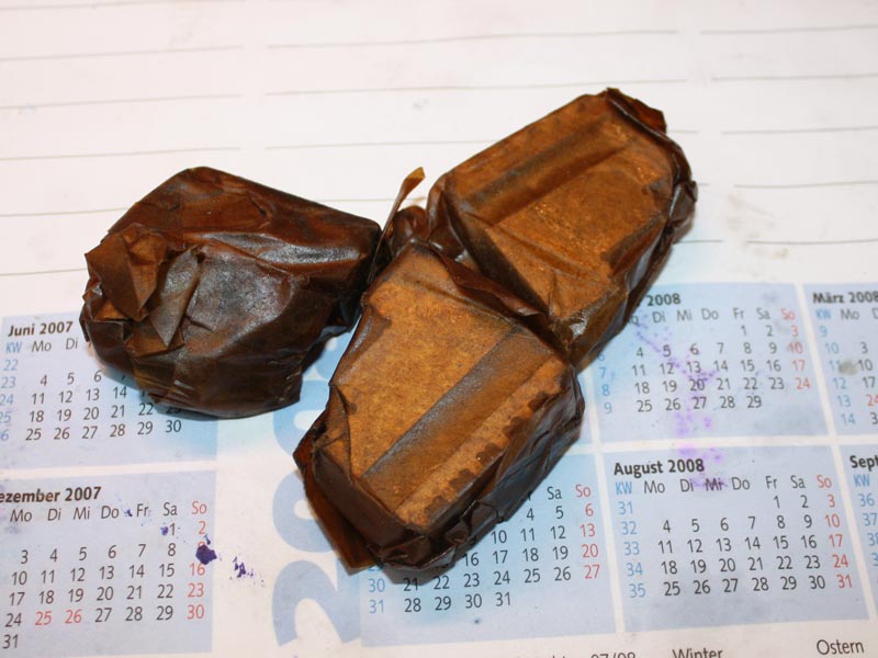

Gibt es bei der Maschine keine Drehbacken* 14?
Oh mann bin ich blöd !!! Stupid
Warum bin ich nicht darauf gekommen !
Natürlich gibt es die, also du meinst Aussenbacken. Die sind sogar noch eingepackt in Wachspapier.
Also ausgepackt, ein wenig gesäubert und ins Backenfutter damit und jetzt kommt die Scheisse !!!
Da klemmen alle 3 Backen und zwar auch an genau den gleichen stellen wie bei die Innenbacken die 1 und 3.
Also ich habe eher das Gefühl, da nun 5 Backen klemmen mehr oder weniger, das es nicht an den Backen liegt sondern doch an der Schnecke und das die Backe 2 die nicht klemmt, nur zu ungenau gefertigt wurde, so das sie so gut durch die Schnecke rutscht.
Der Rundlauf gemessen mit einem 16er Fräser am Schaft war sogar noch schlechter, gemessen habe ich einen Fehler von 0,22 mm.
Es kann somit also nicht an der Backe 1 liegen.
