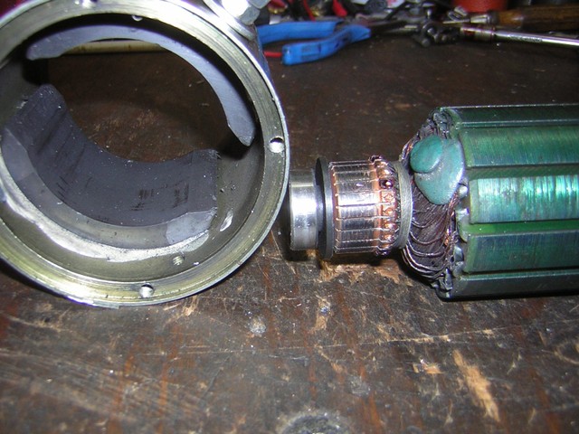

danke erstmal für die Antworten. Habe jetzt den Motor zerlegt; es ist eine permanenterregte Gleichstrommaschine mit ca. DC 220 Volt.
Durchmessen der nebeneinanderliegenden Kollektor-Lamellen ergab einen fast konstanten Widerstand von ca. 3,8 Ohm - bis auf zwei Stellen. Da war kein Durchgang -- also Windungsunterbrechung. Die eine Seite hat zwei Lamellen ohne Durchgang und die schräg gegenüberliegende dazugehörende Nut hat drei nicht leitende Lamellen nebeneinander. Für mich etwas sonderbar, warum hier drei statt zwei.
Außerdem verstehe ich dann nicht, warum die Platine bei Unterbrechung der Wicklung Schwierigkeiten macht. Wenn Windungsschluss vorliegen würde, wäre das eher zu verstehen.
Versuche jetzt einen Ankerwickler zu finden zur Reparatur oder überlege auf AC-Antrieb mit Frequenzumformer (FU). Wie teuer kommt das? Vlt kann mir jemand ein definiertes Angebot offerieren
