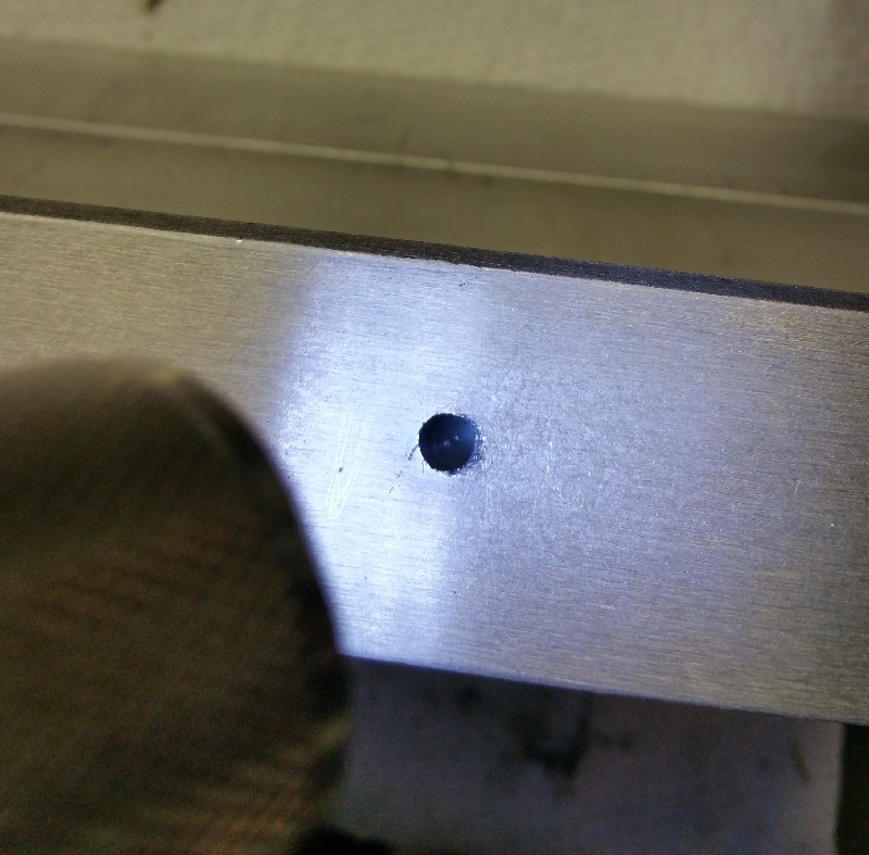

Bei der Montage der GSM ist mir doch dieser f..ck M4 Gewindebohrer abgerissen.
Das Ding steckt doch tatsächlich im Planschlitten fest. Zertrümmern ging auch nicht. Hat mich eine HM Spitze und die Spitze eines Körner gekostet
Also erstmal 4 mm VHM Fräser geordert.
und rausfräsen.
Mal nachsehen wie und was genau geht! Sieht gut aus
Und Raus
Ich habe mal versucht das zu Fotographieren Sorry ging nicht besser.
Der 4 mm Fräser hat doch ganz schön getanzt. Das Loch ging dann auf geschätzte 4,3 - 4,5 mm auf. Der 4,5 mm Bohrer für das Gewinde hatte kaum was zum schaffen.
Eckdaten der Op..:
4 mm VHM Fräser
1250 Upm
KSS dicker Strahl
Gedauert hat die Aktion eine gefühlte Ewigkeit. Ich hab dann doch 30 - 35 min gebraucht für das 10 mm tiefe Loch.
Der Fräser ist stumpf und eine Ecke fehlt.
Jetzt sind es eben M 5 er Schrauben geworden, die seltsamer Weise
in der gewünschten Länge nur noch einmal vorhaden waren.
Ich brauch aber zwei! Aufsmaul
