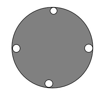

In Kombination mit der BF20 kann ich dir das nicht sagen, aber generell würde ich dir raten bei den Stellen wo der 30mm Kernbohrer schneidet verteilt ein paar Durchgangslöcher zu bohren damit die Späne entweichen können.
So in etwa wie auf dem Bild.
Und gut schmieren.
mfg Stefan
