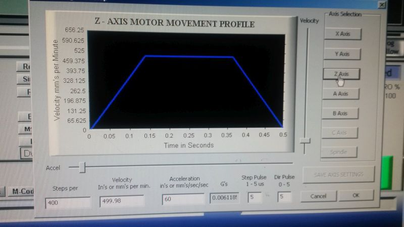

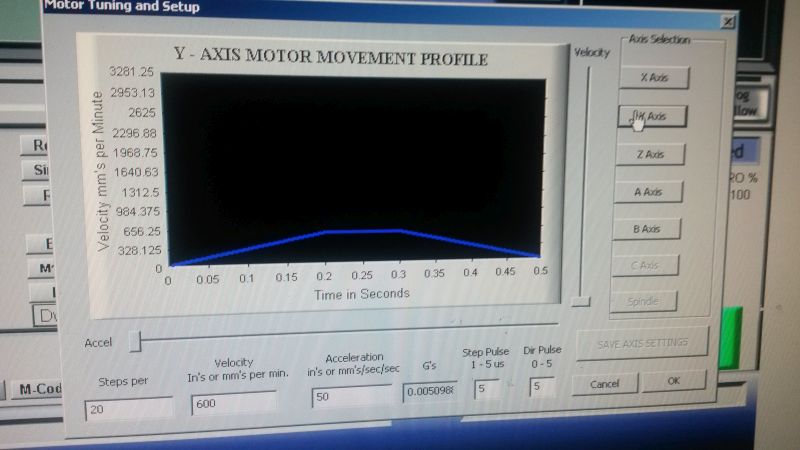

Hallo habe endlich wieder etwas Zeit für meine Fräse gefunden.
Habe jetzt mal die von karamo angesprochenen Einstellungen geändert. Es Ist schon etwas besser geworden aber ich denke die 100%ige Lösung ist es noch nicht.
Alle Endstufen wurden auf 1/2 eingestellt.
Die Streckenmessung muß ich noch erledigen
Und hier noch das Video zu den Einstellungen.
