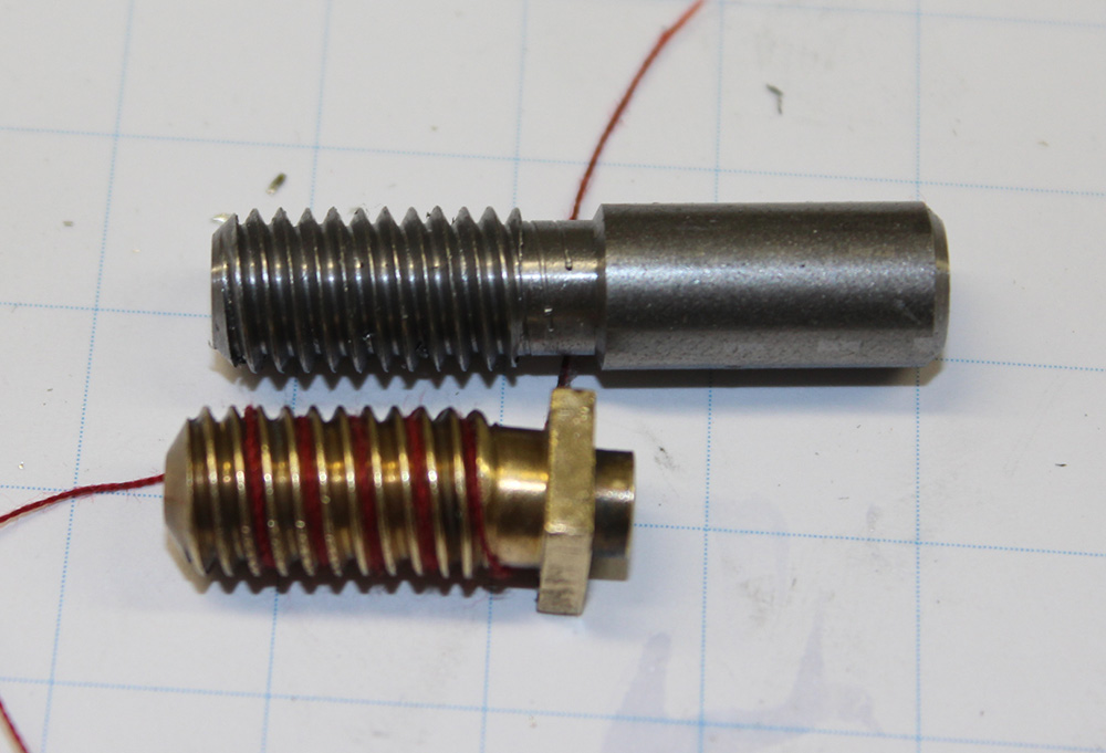

(07.09.2013, 16:08)HeGe schrieb: Hallo Walter!
Ich bin der Meinung, dass zuerst ein Gewinde mit 3mm Steigung geschnitten wird. Fertig schneiden. Dabei bleibt ja der Vorschub immer eingerastet.  Ohne diesen zu lösen, den Quersupport um 1,5mm verstellen und dann nochmals das Gewinde mit 3mm Steigung schneiden. Damit sind die beiden Gewinde um 1,5mm gegeneinander versetzt. Die Gewindetiefe ist bei beiden gleich wie bei einem normalen M10 Gewinde.
Gruß,
Hermann
Hermann ich liebe dich !! dankeschoen Shake Bz Ap
Dein tipp war goldes Wert, diesmal war es eine M8 Schraube ebenfalls auf einem Vinten Stativkopf !
Die Steigung ist klarerweise das doppelte vom normalen M8 nämlich 2,5 !
Bilder:
Mit dieser Schraube wird sozusagen die Tiltfunktion des Kopfes blockiert.
Und hier Original mit Nachbau
Hat zwar einige Anläufe gebraucht, aber wie ich dann auf eine Gewindetiefe von 1,4 gegangen bin, hats herrlich funktioniert.
Zum Schluss noch der reparierte Hebel dazu:
Schönen Tag wünscht euch der Walter
