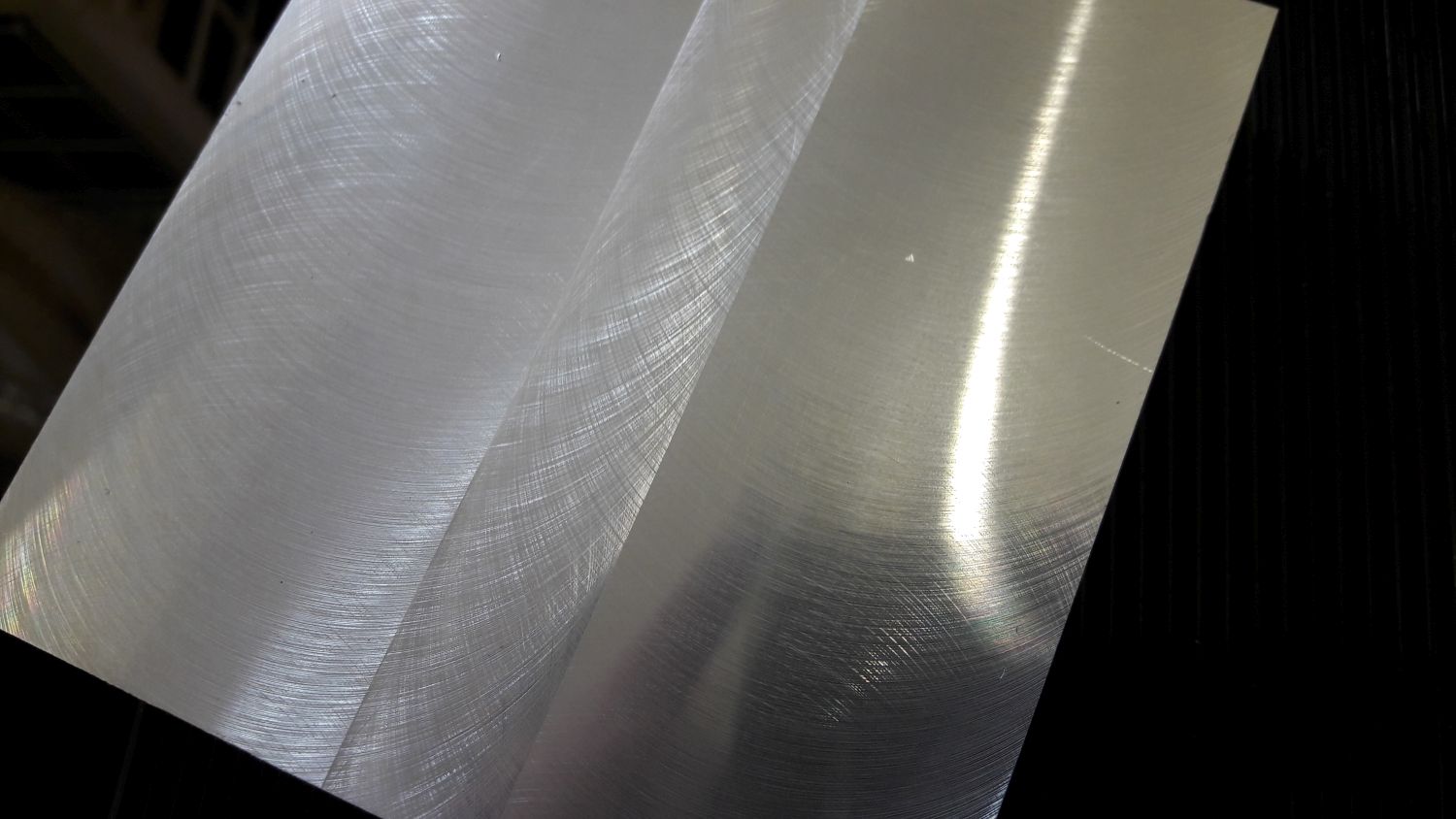

Wie der Zufall es will, habe ich ich heute meine "neue" selbst ausgerichtet und eingestellt.
Nach 4 Std. messen, unterlegen usw. sieht das Ergebnis wie folgt aus:
Gefräst wurde mit einem 63er Messerkopf. Überlappung der Frässpuren ca. 18mm.
Da ich nicht für die NASA bzw. ESA arbeite und es selten auf das letzte
1/1000 mm ankommt, kann ich mit dem Ergebnis gut leben.
