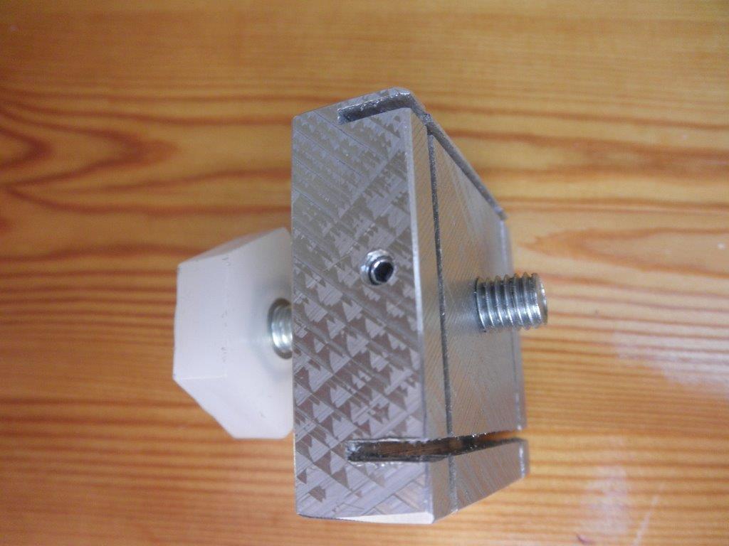

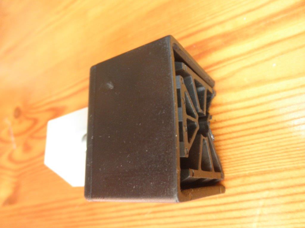

ich habe eine Küpper Werkbank und Probleme mit den Standfüßen. Laut Hersteller soll die Werkbank eine Last von 300 kg aushalten, jedoch machten alle Füße nach ca. 8 Monaten schlapp. Küpper liefert zwar während der Garantiezeit von 5 Jahren kostenlos Ersatzfüße, die neuen sind im unteren Bereich um gute 2 mm verstärkt worden, ich habe mich jedoch, da auf der Werkbank meine Drehmaschine mit 145 kg montiert ist mich dazu entschlossen der Werkbank Aluminiumfüße zu verpassen. Diese sind bei mir etwas asymetrisch, da ich ganz unten noch Schubladen eingebaut habe, um herunterfallende Teile vom Versteckspiel unter der Werkbank abzuhalten.
