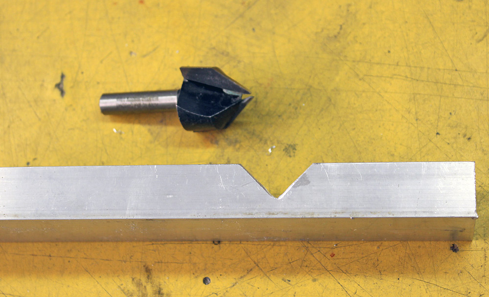

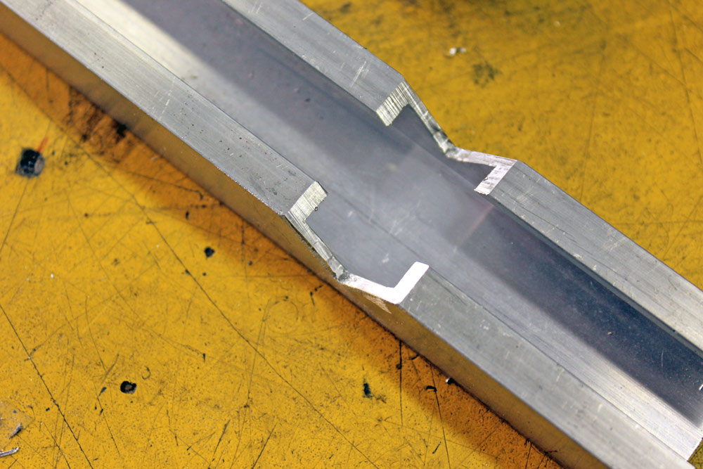

Vielen Dank für eure Mitarbeit, und heute in der Früh habe ich Ralfs Beitrag nochmal gelesen und mich auf die Suche in der Werkstatt gemacht.
Ich habe ja eine Oberfräse und dazu hatte ich mir so einen Billigangebot Satz Fräser dazu gekauft, die Hartmetall bestückt sind. Dabei sollte auch so ein Fräser sein, dachte ich mir.
Gesagt, getan ......tatsächlich war so ein Fräser dabei und diesen spannte ich dann in die Wabeco Fräse und mit viel würgen konnte ich dann so ein Eckerl rausknabbern.
Möchte noch anmerken, daß die Wandstärke mit 2,5 zu dick ist, eine Wandstärke von 1,5 sollte reichen.
Das Teststück hat die Abmessungen von 32 x 18 x 2,5 mm.
Werde schauen daß ich so auf 25 x 15 x 1,5 komme.
