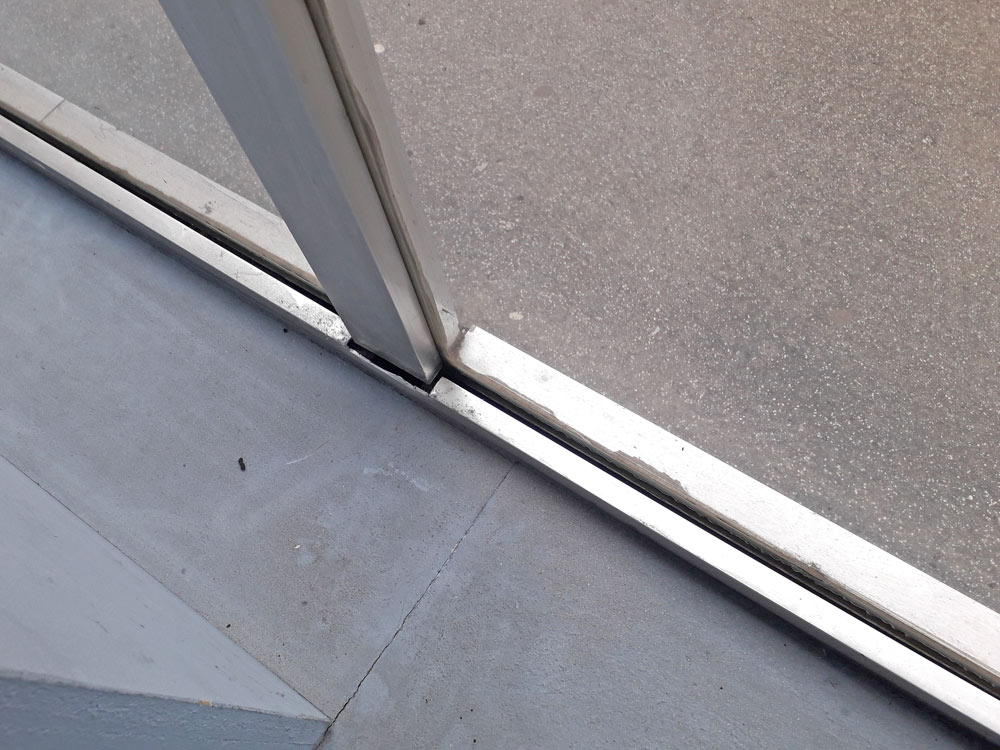

Ich besitze die Werkstatt seit ca 20 Jahren und straßenseitig habe ich schon einige Korrekturen gemacht. So ist straßenseitig die Scheibe im Originalzustand bei Übernahme mit dem Aluportal mit Silikon abgedichtet worden, der Dichtungsspalt ist mittlerweile immer größer geworden, so dass es nicht mehr möglich war nur mit Silikon nachbessernd das ganze abzudichten.
Der Unterbau hat entsprechend rostend ausgeschaut. So habe ich einfach außen auf das Abschlussprofil (GLAS - ALUPORTAL - UNTEN) noch einen Aluwinkel draufmontiert, welcher fast bis zum Glas ging und den Spalt geschlossen hat und da habe ich dann reichlich Silikon draufgegeben. Das hat auch bis heute gehalten.
Jetzt habe ich innen das Problem, auch hier ein Spalt von ca. 1 cm. Das ist inzwischen einigermaßen gelöst.
Nach einigen herumtüfteln habe ich das so gelöst, unter der Scheibe beim Aluportal habe ich hineingebohrt bis ich wieder auf einen Festen Teil gekommen bin, das war scheinbar wieder eine Aluplatte. In dieser habe ich ein M 5 Gewinde geschnitten und mir aus M 5 Gewindestangen eine Art Anker gebastelt, mit diesem habe ich dann das Aluportal unten wieder zum Gebäude hin gezogen. Der Spalt innen ist also weg.
Was jetzt nicht heißt das auch das Problem der Baufälligkeit weg ist.
Das wirklich große Problem ist die linke Scheibe, welche ebenfalls dicke Spalten aufgewiesen hat.
Ganz schlimm und das ist jetzt die Hauptsorge von mir, ist der obere Bereich der hinteren Scheibe.
Da fehlt die Silikondichtung, das Glas schlägt innen wie aussen gegen die Alu Abschlussleiste. Wenn man auf die Scheibe drückt scheppert es so richtig.
