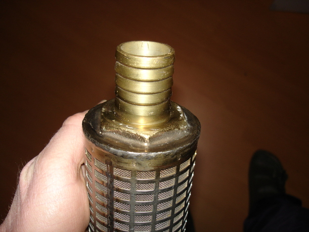

Bei dem Teil kannst du beruhigt Hartlöten, so du denn willst, das ist massiv genug so das es sich nicht verzieht. Hier nochmal das verloren gegangene Bild .
Gruß dontes

Klebe es mit Loctite.
Prinzipiell alles mit Loctite 648
nur bei Edelstahl musst du aufpassen da ist besser Loctite 2701
da Edelstahl passiv ist.
Wenn es wieder auseinander soll Lötbrenner drann und losdrehen.
Gruss Uwe

nun die Entscheidung ist auf Loctite gefallen. Da ich mich mit Hartlöten zwar auskenne, aber kein Profi bin, ist kleben wohl die bessere Lösung. Die Teile kosten eine Menge an Zeit sie herzustellen, und da wäre es schade sie zu verhunzen. Lot an den Planflächen der Messingbuche könnte ich da nicht gebrauchen.
Eure Tipps waren waren sehr hilfreich für meine Arbeit, daher nochmals Dankedankeschoen
