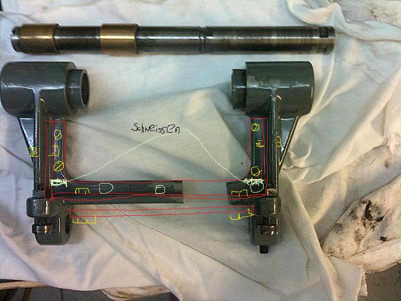

Hallo Zusammen,
super Forum hier ! Ich hätte nicht gedacht das noch so viele nette
"Metallbekloppte" gibt.
An Schweissen hab ich auch schon gedacht, habs aber verworfen da ich nicht glaube das Teil richtig maßhaltig und fest genug zu bekommen. Bei Guss ist ds ja immer ein Problem.
Wenn ich die Welle oben rein stecke und dann schweiße könnte es aber zumindest maßhaltig werden.
Ich bin leider kein Spezialist im schweißen von Alu - ich habe zwar ein WIG, allerdings nur Gleichstrom. Alu geht also nicht und Aluguss?
Außerdem müsste ich die Legierung kennen um
denn richtigen Schweissdraht zu bekommen.
Die Idee mit dem Flammspritzen ist gut, die Welle an sich ist aber nicht so teuer,
sie kostet nur 65€. Ich glaube nicht das das Flammspritzen preiswerter ist.
Zurzeit ist meine Idee einfach den Unteren Steg von den beiden Schenkeln ganz abzuschneiden und ein Stahl U als Ersatz zu bauen, das ich mit den mit beiden Schenkeln verschraube.
Dann die Welle trotz Riefen wieder rein, da es ja nur die Vorlegewelle ist
und hier das Spiel keine große Rolle spielt.
So müsste ich die Maschine erst mal wieder ans laufen bringen und kann dann in
Ruhe nach einem gebrauchten Ersatzteil suchen.

Hallo Daniel,
kann man die Myford nicht auch ohne das ganze Vorgelegegedöns betreiben?Das braucht man doch eigentlich nur für sehr niedrige Drehzahlen,z.B. zum Gewindeschneiden.Und das Teil selbst sieht mir doch auch nicht so kompliziert aus als dass man sich da nicht ein neues,nicht aus Guss,anfertigen könnte.Wie ist denn der Querscnitt des gebrochenen Teils,T-förmig?Dann könnte man auf den oberen Steg eine U-förmige Verstärkung draufsetzen und das Ganze hartlöten.Wenn ich mir das Bild so betrachte fallen mir noch einige andere Reparaturmöglichkeiten ein.Wenn ich dazu nicht zu blöd wäre würde ich die auch in Dein Bild einfügen,aber sowas hab ich noch nie gemacht!Entscheidend ist natürlich wieviel Platz für irgendwelche Verstärkungen ist.Aber ich werde mal Dein Bild kopieren und dann mal mein Glück probieren.Ach,da fällt mir ein,heute gibt`s bei Aldi so ein Grafiktablett.Würde das für diesen Zweck(und natürlich auch andere )nützlich sein?

Hallo Daniel,
probier es doch mal hiermit, wenn es nicht hält hast Du jedenfalls nicht viel investiert.

das Teil ordentl. sauber machen,dann eine Hülse drehen,die das Teil praktisch "schient".
Da 2K-Kleber rein,ausgerichtet,2Stifte durch und im Backofen ausgehärtet.
(Endfest 300/70 Grad).
So meine Idee...

Hallo Daniel,
wusste nicht dass es Alu-Guss ist.Aber ich habe mal Dein Bild verschönert.Das ist ein Kunstwerk!Über den Preis können wir verhandeln.Habe mir gedacht Du machst Dir aus Winkelstahl passender Grösse 2 U-förmge Verstärkungen die miteinander(den Schwenkarm natürlich in der Mitte) verschraubt werden.Ev.unten noch ein Flacheisen drunter und links und rechts aussen auch noch Verstärkungen.Die Stege könntest Du ja auch noch mit kurzen Schweissungen verbunden.Das müsste dann mind. bis 2048 halten.In unserer Motorradbastelwerkstatt haben wir immer gesagt:"Hat ja nischt zu halten,Hauptsache es hält!"Ich hoffe Du kannst meinem Krikelkrakel entnehmen wie ich es meine.

RE: Myford ML7 Schwenkkopf gebrochen
Hallo Achim,
spitzen Bild dankeschoen
So inetwa habe ich mir das überlegt, nur das ich den Mittelsteg komplett wegschneiden wollte und nur ein grosses U einsetze das rechts und links
angeschraubt wird.
Das hat natürlich den Nachteil das ich die innere Strebe verliere die zur Lageraufnahme hochläuft.
Insofern werde ich wohl Deine Konstruktion nehmen.
Ich denke aber auch das es so halten müsste.

Alu-schweißen geht auch mit Gleichstrom mann sollte aber umpolen (Massekabel auf +).
Mußte nur mal meinen Senf dazugeben weil in diesen Forum nur von Wechselstrom beim Aluschweißen die Rede ist.

werna schrieb:Hallo miteinander,
Hallo!werna
Ist das Teil denn aus ALU?
Sieht doch eher nach Grauguß aus.
