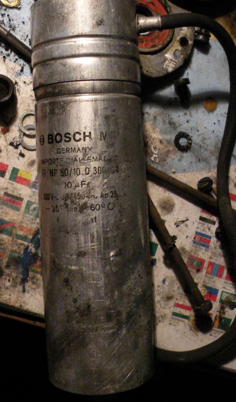

so, ein Foto vom Kondensator im Anhang.
Ein Bosch KO/MP 50/10 D 300 ? 34
Die Kabel zu den Wicklungen sind in Ordnung, die Kabel zum Kondensator (auf der Motorplatine der schwarze und der weiße an der oberen Seite) sind grob gesagt ohne Isolation.
Interessant auch:
Der Schalter wurde ja wie schon geschrieben irgendwann mal "fachmännisch" repariert.
Vor der Demontage des Motors habe ich kurz das blaue Kabel entfernt (Klemme Y), das dann ja zum Kondensator geht und dann weiter läuft auf Klemme Z.
Schalter umgelegt-> keine Veränderung, Motor dreht nur langsam.
Sollte es das schon sein? Ist der Kondensator vielleicht doch einfach nur kaputt?....oder gibt der Schalter durch den reparierten Kontakt keinen Strom weiter?
Könnt ihr mir kurz nochmal helfen und mir sagen was für einen Kondensator ich da benötige?

10μF 400V (450V) Betriebskondensator (Motorkondensator; Dauerbetrieb)
Wenn das was du irgendwo findest mehr als 10 € kostet -> weitersuchen
Bei der Fehlersuche immer Schrittweise vorgehen also erst mal den Kondensator austauschen und sehen was passiert.
Zur Warnung(wegen autsch) hab ich dir noch einen link aus der jüngeren Vergangenheit eingefügt:
Kondensatoren speichern Energie !

so jungs, kurz und knapp: Kondensator getauscht, Motor dreht wieder
DANKE EUCH ALLEN für die freundliche Mithilfe. MeaculpaMeaculpa
