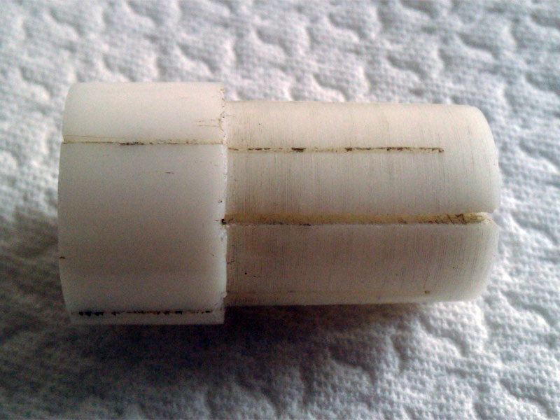

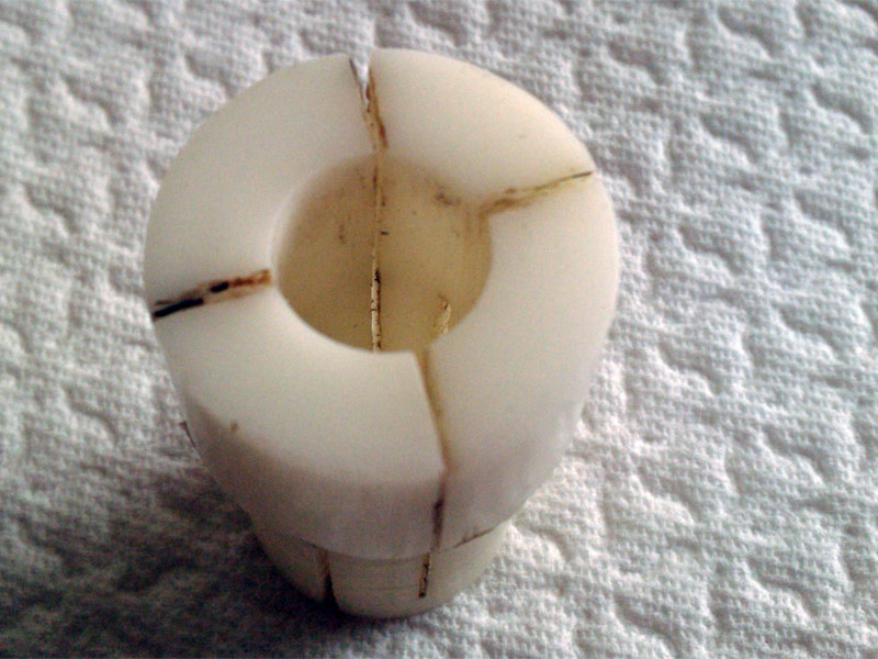

Hier ist ja schon etwas darüber gesagt worden das die Oberteile konisch sind und daher hatte ich mir überlegt die Collets nicht wie bei dem ersten Bild einfach zu schlitzen sondern vierfach über Kreuz und das von beiden Seiten.
Mal abgesehen davon das die immer noch unrund sind habe ich mal auf die Schnelle ein Muster gemacht.
Was meint ihr: würde ich dadurch mehr Stabilität und Festigkeit bzw. eine ordentliche Zenrierung erreichen als wenn ich die vorherige Version nachbaue?

der Gedanke mit Deinen Spannzangen ist ganz gut, aber um damit einen sauberen Rundlauf zu bekommen benötigst Du mindestens ein Vierbackenfutter das zentrisch spannt und das auch nur wenn Du dieses fest anziehst, daß sich die Backen an der dicksten Stelle des Stabes in den Kunststoff eingraben. Besser sind nur drei Schlitze und ein gerader Stab. sobald dieser konisch ist, kannst Du auch mit diesen Spannzangen nicht sauber einspannen.
Es gibt noch eine einfachere Möglichkeit solche flachen Konen zu spannen.
Einfach zwei kurze, ich denke so an ca, 8mm lange Kunsstoffringe drehen, von denen einer, eine minimal größere (ca. 0,1mm) Bohrung hat. der Aussenduchmesser muß bei beiden der genau gleiche sein. Diese beide einseitig nicht ganz durch schlitzen und aufstecken. Im Schlitz, der in diesen Fall deutlich breiter sein soll, muß an der Innenbohrung ca 0,2-0,4mm Material stehen bleiben das sich beim Spannen leicht faltet.
Sie sollten dann in einem Maximalen Abstand in der Tiefe der Futterbacken genau passen, so daß beide Ringe von diesen erfaßt werden. Wenn man dann den Kö einspannt müßte er einigermaßen rund laufen.

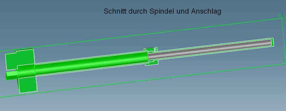

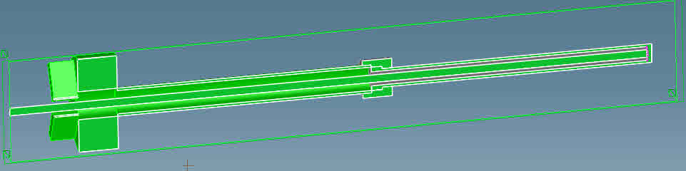

ich hätt da noch einen anderen Vorschlag- ok ist aber mit etwas Arbeit verbunden.
Ich kenne zwar Deine Drehmaschine nicht aber vielleicht kannst Du Dir einen Spindelanschlag bauen. Der Würde im Prinzip dann so aussehen.
Im Schnitt sieht das dann so aus...
Detail
Am hinteren Ende Deiner Spindel wird eine Buchse aufgesteckt die mit 3 Schrauben angezogen wird. In dieser Buchse ist ein Rohr. Steckst Du nun den Stock Zwinker durch die Spindel sieht das so aus.

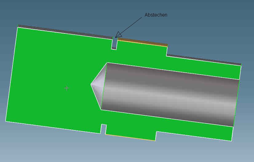

Betreff Bearbeitung Deiner Spannzange.
Immer nur soweit bohren wie Du unbedingt mußt. Ich würde zuerst bohren und dann außen abdrehen. Du mußt auch nicht unbedingt das Futter so fest zudrehen das "Wasser" aus dem POM läuft Ap.
Das bearbeitete Wekstück würde dann so aussehen. Die Rille soll andeuten das Du die Spannzange dort mit einem Einsteckmeißel abstichst, also so tief einstechen bis das Teil abfällt. Dort wo das Material noch voll ist spannst Du.
