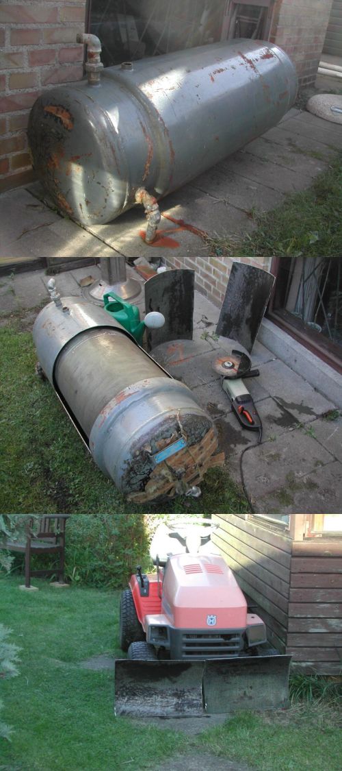

Altes Warmwasserspeicher?

Wenn ich einen alten Boiler hätte, wäre das Thema damit erledigt.

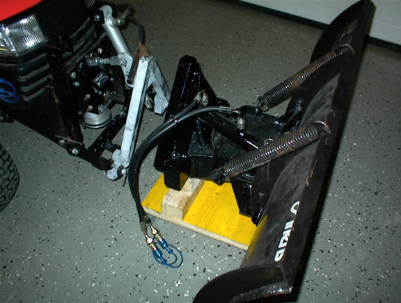

Bei mir liegt ein gebrauchtes Schneeräumschild im Alteisen.
Dieses habe ich modifiziert und einige Jahre an meinem Ariens-Rasentraktor montiert gehabt. Ich brauch es nicht mehr - das kannst Du gerne haben.
Wir müssten uns nur überlegen wie und mit welchem Aufwand es zu Dir kommen kann. Es passt leider nicht in ein Kuvert ;-))
Falls Du Interesse hast, lass es mich wissen dann rette ich es schnell noch vom Müll.

hier habe ich noch ein Bild davon gefunden ...

wie's aussieht hat das Ding ja sogar ne Verstellhydraulik! Nein!
Sowas wirft man doch nicht einfach weg, das ist doch bestimmt was wert!?
Wenn Fritz es schon nicht will, dann stell's doch bei ibäh rein, da gibt's sicher noch was für ... der Winter kommt ...

Ja, das ganze Schild ist vollhydraulisch.
Heben und Senken sowie Schwenken li. und re.
Letztlich bleibt es aber doch nur was für einen Bastler ...
Mal sehen, vielleicht brauchts ja doch mal einer - ich hab´s mal wieder aus dem Müll rausgenommen !
Stefan

Das Schild hat eine Breite von 106cm und eine Höhe von 48cm.
Es ist fast alles dabei, das Du auf dem Bild siehst (die eine oder andere Schraube wird wohl zwischenzeitlich verloren gegangen sein)
Also einmal Schild mit 3-Eck Aufnahme (Achtung - die ist Eigenbau und kein KAT I oder KAT II Standard) und Hydraulikzylinder für die Verstellung.
Traktorseitig ist das Gestell dabei mit dem Hydraulikzylinder fürs Heben und Senken. Beide Hydraulikzylinder haben noch die Schläuche mit den Schnellkupplungen drauf.
Dieses Gestell habe ich an meinem Traktor mit 2 L-förmigen Blechen am Chassis befestigt gehabt. Diese beiden Bleche habe ich nicht bzw. die sind am Traktor dran und werden noch gebraucht aber wie Du die Hubmechanik montierst ist ja sowieso bei jedem Gerät anders zu lösen.
