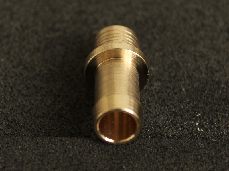

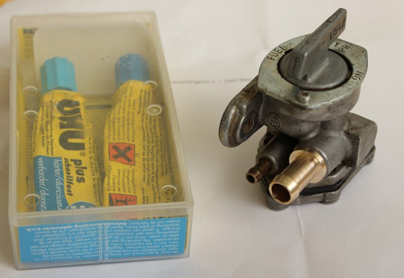

Heute habe ich mal das Teil aus einem 15 mm Messing Rundmaterial gefertigt. Die Bohrung ist 8 mm gerieben, das dürfte wohl für diese Hubraumklasse genügen.
Das Teil welches aus dem Vergaser raussteht ist 18 mm lang.
Ganz gut hier zu sehen sind die Einstiche die ca. 0,25 mm tief sind, diese habe ich mit diesem Werkzeug gefertigt.
Eingeklebt habe ich das mit dem UHU Plus 2 Komponentenkleber und ich denke es wird für diese Zwecke reichen.

Oh,...oh,...das schaut ja gewaltig aus, hat die Vergaseranlage wirklich so einen großen Stutzen....14..
ansonsten,..gute Arbeit... Clap
Gruß Wolf...

Schön gemacht, besser als neu.
Vier Zylinder und vier Vergaser wollen gefüttert werden.
