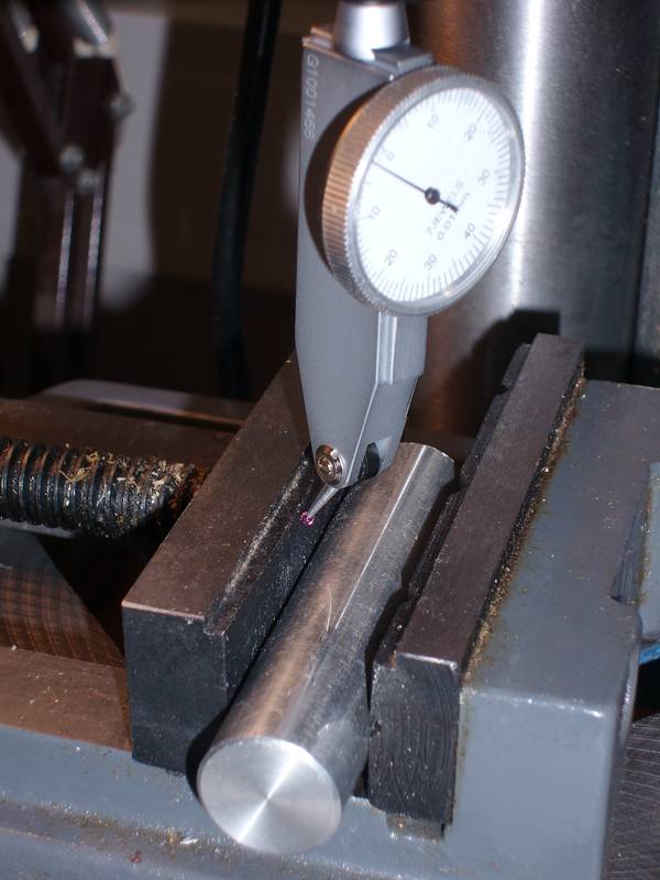

(15.05.2013, 19:53)Thunder schrieb: Pulpi Taster ins Futter und dann ausmitteln müßte eigentlich auch gehen - oder ?
Wieviele Arme hat der Taster? (Sorry, musste sein)
Jochen

So, nachdem hier doch der Bohrer in Verdacht stand und der davon überzeugt ist Löcher bohren zu können habe ich mir die Bohre vorgenommen.
Ich habe nicht schlecht gestaunt als ich eben feststelle das sich die Imbusschraube der Riemenscheibe gelöst hatte und der gesamte Motor zusätzlich noch um einiges im Motorhalter verdreht war.14
Die war auch die Ursache für die massiven Vibrationen.
Die Sache mit dem Pulpi Taster funktioniert übrigens auch, gerade ausprobiert.
Einfach so lange hin und herdrehen bis beide Ausschläge gleich sind
16.05.2013, 19:17
