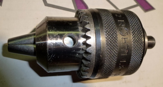

MyBB  RE: Bohrfutter löst sich immer.
Hallo Wolfgang,
ich meinte ja auch solch ein Bohrfutter:
Mit dem habe ich noch nie Schwierigkeiten gehabt.
Jeht nich jibts nich!
17.08.2014, 21:03
Ja Achim, mit solch einem Klassiker gibt es diese Probleme nicht, aber die Leute sind heute alle zu bequem erst einen Futterschlüssel zu bemühen.
Wenn ein Bohrer richtig fest halten soll, geht kein Weg am klassischen Futter vorbei.
Bessere Schnellspannfutter haben eine Verriegelung, welche man nach dem Anziehen betätigen muß (Ring drehen) dann rastet der Spannring fest ein und lässt sich erst nach dem Entriegeln wieder lösen.
