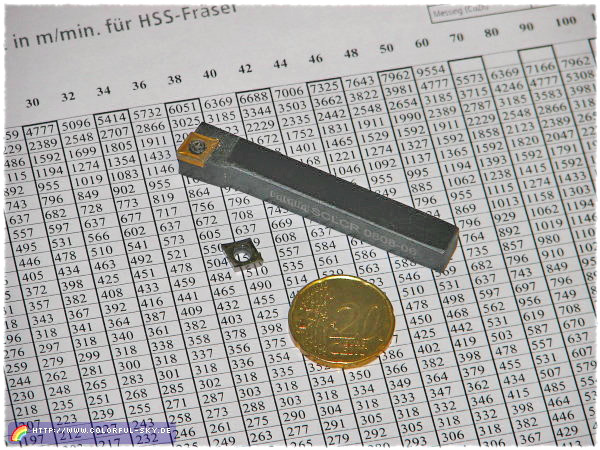

Heißt das, ich habe einfach Glück gehabt mit meinen Schneideplättchen beim kaufen ohne Ahnung? Ich verwende die da:
Da arbeite ich eigentlich ja nur mit der (leicht gerundeten) Spitze, die Flanken kommen nur mal zum Einsatz, wenn ich kleine Phasen drehe.
Mit anderen Plättchen hätte ich also das Problem eventuell auch?

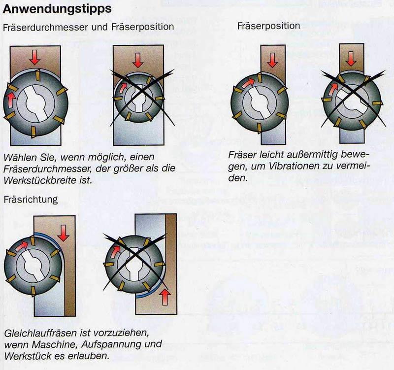

Beim Fräsen werden eigentlich zähere Hartmetallsorten eingesetzt als beim Drehen damit diese den unterbrochenen Schnitt besser wegstecken. Betreff des Verschleises kommt es auch auf die Eingriffsposition des Fräsers an.
Irgendwo hab ich da etwas gelesen- momentan fällt mir nur nicht ein wo..doch noch gefunden...
Im "CoroKey" (gute Nachschlawerk für Sandvik Platten) der Fa. Sandvik hab ich nachfolgendes gefunden.

Hehe hat in seinem Beitrag Nr. 14 die Schneidplatte die er verwendet - und die auch bricht - abgebildet.
So verstehe ich das.
Nur, diese Schneidplatte hat meiner Erinnerung nach sehr wohl einen Freiwinkel.
Diese dürfte so wie er den Vorgang beschreibt nicht flatten. Auch dann nicht, wenn Sie im "Eingriff" verbleibt. Rattermarken sollten eigentlich bei der Schneidplatte nicht auftreten. (Bitte mir gerne zu Widersprechen)

Allemool schrieb:Im "CoroKey" (gute Nachschlawerk für Sandvik Platten) der Fa. Sandvik hab ich nachfolgendes gefunden.
Hallo Allemool,
kann ich alles nachvollziehen.
Ausser "Gleichlauffräsen ist vorzuziehen WENN..."
M. E. erlauben es unsere Hobbymaschinen gar nie nicht!
Schon gar nicht mit den gezeigten Spanquerschnitten...
Bei Profimaschinen ist das bestimmt anders: Aber warum ist dort das Geichlauffräsen vorzuziehen?
Zum Gleichlauffräsen müßtest Du spielfreie Spindeln (Kugelumlaufspindeln) eingebaut haben, was an den Hobbymaschinen weniger der Fall ist (ausgenommen CNC Maschinen die entsprechend ausgerüstet sind).
Die entsprechende Rahmenbedingungen um einen Messerkopf optimal auszunutzen haben wohl die Hobbymaschinen nicht wirklich. Ich kann an meiner Aboga auch nur begrenzt damit arbeiten. Das Bild sollte nur eine Info sein das es nicht ganz egal ist wie man mit einem Fräser zustellt.
Das ist aber eher ein Thema für sich.
Über das Gleichlauffräsen habe ich in dem Beitrag schon mal was geschrieben.

Die von mir verwendeten WSP sind: Komet Unisix HM Wendeschneidplatten WOHX W=80°, O=Freiwinkel 12°, H=Toleranzklasse, X=spezielles Design, 0,2 mm Eckenradius, BK= geeignet für mittelschwere Belastung, Schrupp- und Schlichtbearbeitung.
Den Plattenhalter so eingestellt, daß bei Längs- und Plandrehen der Winkel der Schneide zur Längsachse bzw Planfläche jeweils 5° sind, also die vordere Ecke schneidet und nicht der A... Deshalb bricht hauptsächlich auch die vordere Ecke aus.
Welche Plattentypen / Formen sind das bei Euch, die keine Probleme machen? Rhombus, Rhomboid, Freiwinkel, (Plattentypen)? Es kann ja sein, daß eine Form besonders widerstandsfähig ist gegen das
Ausbrechen (Standzeiten auf Euren Maschinen).
