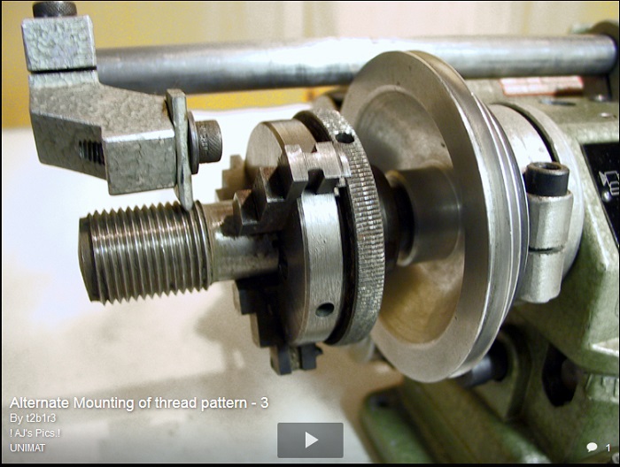

MyBB  RE: Zubehör Emco Unimat SL/ Anfängerhilfe
Hallo Koarl,
Auf Jochens Bild:
[Bild: attachment.php?aid=25867]
Es sollte möglich sein, da eine Schraube mit der Entsrechenden Steigung
einzusetzt, und die Mutter führen. Muss mann zwar auch basteln ....!
Alternativ kann ich dir von den Leitpatronen und Führunsbacken ein paar Steigungen machen. Wenn du interesse hast; PN.
Du meinst einfach als Führungsbacke eine aufgeschnittene Mutter hinbauen? Ja müsste auch gehen. Aber dann wäre meine Schneideinrichtung obsolet.
Ich schreib dir mal eine PN.
