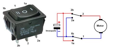

reloader schrieb:Hallo Peter,
dass mit der Schalterbelegung verstehe ich noch nicht ganz.
Kommen + und - auf die mittleren Anschlüsse und die Kabel des Motors mit vertauschter Polarität, also über Kreuz, auf die anderen 4 Klemmen?
viele Grüße
Edgar
Hallo Edgar,
nein, die Anschlüsse des Motors (+ und -) kommen auf die mittleren Anschlüsse des Schalters. Die Anschlüsse der Stromquelle kommen überkreuz auf die anderen 4 Klemmen.
Der Schalter hat natürlich noch eine Mittelstellung (AUS) die hier nicht gezeichnet ist.
Ich hoffe Du kommst damit klar, wenn nicht sag' wo es klemmt.
Gruß Peter

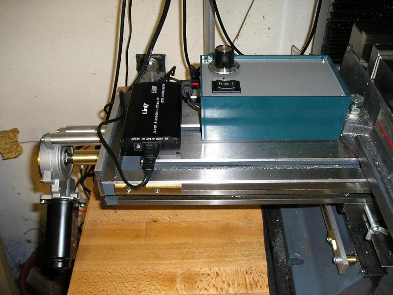

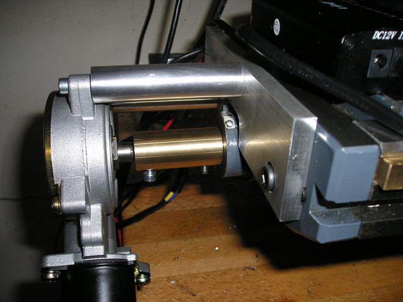

gestern ist der Tischvorschub für die BF 20 fertig geworden. Alles hat prima geklappt.
Hallo Peter, ich habe den Schalter so angeschlossen wie Du gesagt hast, funktioniert einwandfrei.
Insgesamt eine sehr simple Lösung, aber kein fauler Kompromiss.
Ich habe den Motor über eine 8 mm Aluplatte am Tisch befestigt. Dazu habe ich die vorhandenen Bohrungen der Seitenplatte benutzt, also keine Bohrarbeiten oder Änderungen an der Maschine. Der Motor wurde dann über Distanzbolzen aus Aluminium an der Aluplatte befestigt. Die direkte Ankopplung an die Spindel erfolgt über eine gedrehte Messingbuchse. An der Spindel wird die Buchse mit einer M4 Inbusschraube in der Nut der Spindel geklemmt.
Auf die Spindel des Motors habe ich eine Spannfläche angeschliffen, hier erfolgt die Klemmung ebenfalls über eine M4 Inbusschraube.
Der Motor kann jederzeit im Stillstand über eine Umdrehung der Inbusschraube entkoppelt werden, der Tisch kann dann ganz normal manuell bedient werden.
Der Vorschub kann über ein Poti zwischen 0,5 mm/s und ca. 4 mm/s eingestellt werden, also eigentlich ein optimaler Bereich.
Der ganze Spass hat mich mit allen Bauteilen ca. 80 € gekostet, also auch eine bezahlbare Lösung.

hier mal 2 Bilder vom Vorschub der BF 20 zusammen mit dem Netzteil und der Steuerung. Der Steuerungskasten ist leider recht groß geworden, da die Platine die Maße 90 mm * 110 mm hat.
Für eine verbeserte Ankopplung des Motors habe ich auch schon eine Idee, aber im Moment kann ich damit ganz gut leben.

Hallo Edgar.
Gute Lösung.
Allerdings hätte ich den Motor ganz hinunter gedreht, dann würde die Aluplatte nicht über den Tischrand hinausragen. Wenn du irgend etwas größeres auf den Tisch spannen willst, ist dir die Platte nämlich nach Murphy zu 100% im Weg
lg bernhard
