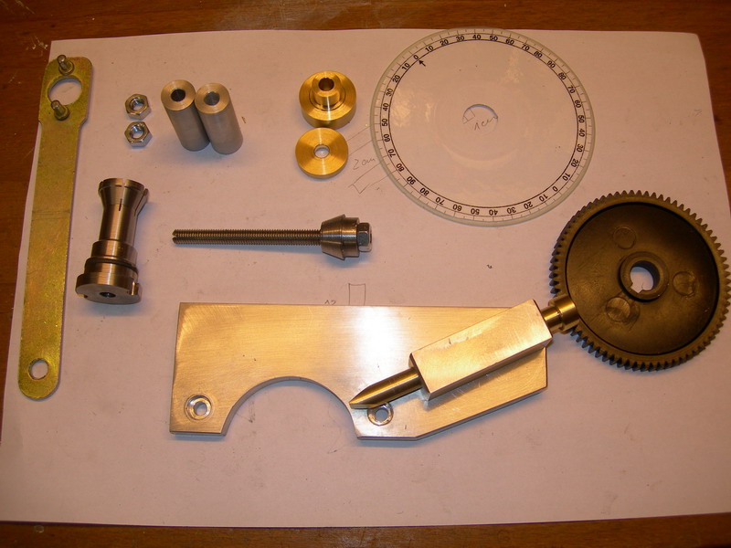

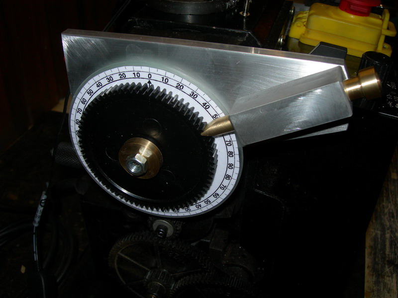

Hallo Marcus,
genauso hab ich das auch gemacht. Das Zahnrad stammt von den Wechselrädern und wird in der Spindel festgeklemmt. Der Stift wird durch eine Feder nach vorn gedrückt und arretiert die Spindel.
Nicht sehr elegant, aber erfüllt seinen Zweck.

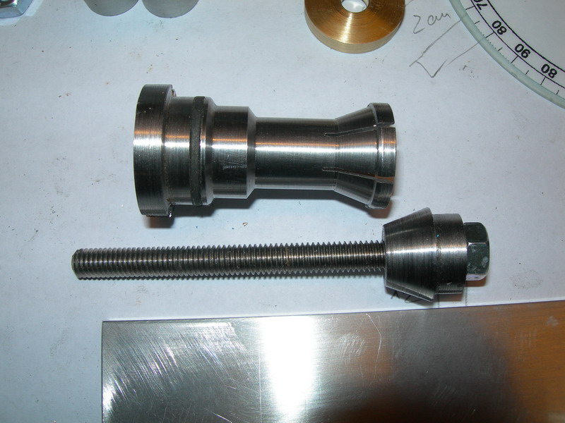

Was genau meinst du mit "...wird in der Spindel festgeklemmt."?
Geschlitzte Hülse in die Spindel, und mit einem Anzugskonus auseinander drücken?

Hallo Marcus,
Genau richtig. Der Konus wird in die Hülse gezogen und die Hülse wird dadurch geklemmt. Links dient ein O Ring zur Zentrierung.
Das sind alle benötigten Teile. Das Zahnrad stammt wie gesagt von den Wechselrädern und hat 72 Zähne. Somit ergibt sich eine Teilung von 5 Grad.
Grüsse Manfred

Danke für die Bilder! Da wird mir vieles klarer! :-)
Wie Dick ist den das Material bei dem geschlitzten Teil, in das der Konus drückt? Ich hab sowas noch nie gebaut, und mir fehlt es an Erfahrung!

Hallo Marcus,
Die Stärke beträgt ca 1mm. Das kann aber ruhig noch dünner werden, da man die Schrauben schon ziemlich anziehen muß, damit sich das Metall auseinanderdrückt. Ich hatte erst nur 4fach geschlitzt, dann hab ich es aber nicht auseinander drücken können. Zum Gegenhalten dient der Schlüssel von der Flex, im zweiten Bild ganz links zu sehen.
In dem Konus ist ein M6 Gewinde geschnitten, und das ganze wird mit der Mutter rechts im Bild gekontert.
Die Scala ist auf eine alte CD geklebt und wird durch die beiden Messingteile zusammen mit dem Zahnrad auf der Gewindestange fixiert.
Grüsse Manfred
