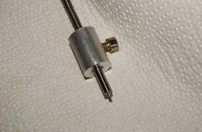

wie gewünscht habe ich Dir noch eine kleine Löthilfe gemacht:
Alu damits nicht mit festgelötet wird
Kleine Hinterdrehung damit das Lot auf der Rückseite eine schöne Hohlnaht bilden kann
Bohrung aufgerieben
Wie wirst Du die Zahnräder zentrieren?
Gruss Oli

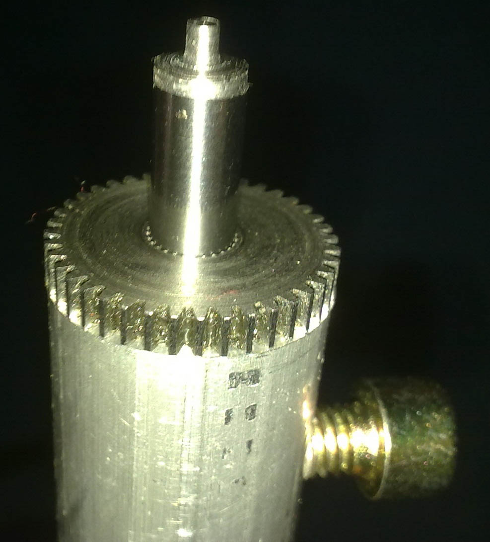

Ich habe Heute die Wellen erhalten. Ich weiß aber immer noch nicht welches Lot ich verwenden soll.
Hier mal ein Foto von der Konfiguration des Zahnrades auf der Welle:
Gruß Jakob
26.11.2011, 15:28
modellflug93 Offline
Beiträge: 5
MyBB  RE: Verlöten von Welle und Zahnrad
mit dem im Bild gezeigtem Brenner kann man durchaus Hartlöten. Im Zweifelsfalle gibt es meist auch noch kleinere Düsen die eine punktuellere Erwärmung erlauben. Allerdings funktioniert dies nur mit hoch silberhaltigem Lot und die Werkstücke müssen klein genug sein. Die Arbeitstemperatur des Lots sollte bei 650-690 Grad liegen. Lot gibt es mit Flussmittel umhüllt oder als Kombination Lot plus Flussmittel (von mir bevorzugt). Lötverbindungen benötigen ein Spaltmaß in 1/10 mm Bereich, damit das Lot in die Fuge eindringen kann. Der Rundlauf einer Welle-Nabe-Verbindung leidet darunter.

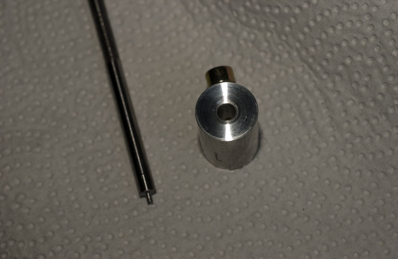

Danke für die Tips. Ich denke dass die Lötfuge groß genug ist wegen denn "Rillen" von der alten Welle. Ich hoffe das ist auf dem Bild zu sehen.
Ich könnte auch mir auch noch zwei solche Brenner von meinen Onkels ausleihen, dann sollte die Leistung wohl reichen.
Kannst du mir ein Lot von irgendeinem Hersteller empfählen (möglichst nicht zu teuer).
Gruß Jakob

Hallo Jakob,
ich denke Carsten meint dass der Spalt eher eng sein sollte wegen dem Kapillareffekt beim Löten.
Probiers einfach aus, wenns nicht geklappt hat kann man die Teile auch wieder sauber schmirgeln, ist noch kein Meister vom Himmel gefallen.
Gruss Oli
