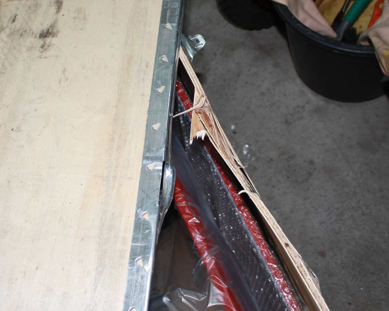

meine Holzmann ED 400FD ist nun angeliefert worden, zumindest Teilweise.

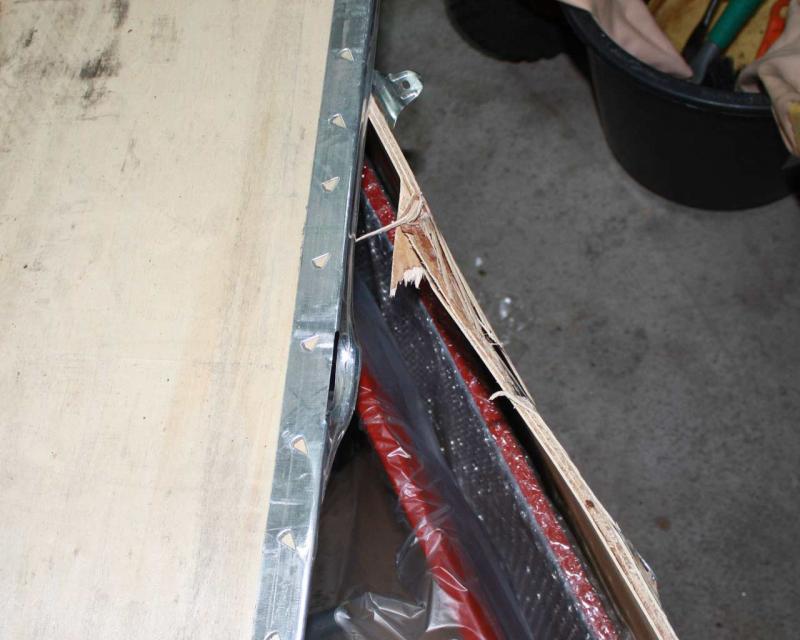

Die Maschine kam in einer netten Holzkiste verpackt, doch so wie es scheint hat da schon einer dran rum gefummelt, denn zum einen fehlt das HM Drehmeißelset das mit dabei sein sollte (kostet beim Händler alleine schon 100 Euro).
Diese sollen laut Firma als Karton mit auf die Kiste geklebt worden und mit Klebefolie an die Kiste gewickelt gewesen sein. Einer in der Lieferkette muss wohl selbst Hobby Zerspaner gewesen sein und meinte solche Meißel wohl noch brauchen zu können! (Die Firma schickt nun ein neues Set per normaler Post los und ist auch schon unterwegs)
Und zum anderen wies die Kiste Öffnungsversuche auf. Irgendjemand hat wohl probiert die Kiste mit einem Brecheisen auf zu machen und es fehlte demjenigen ein wenig an Intelligenz oder er hatte nicht genug Zeit um zu merken, das man nur die 8 Metalllaschen an den Seiten nach oben biegen muss und man kann den Deckel dann problemlos abnehmen.

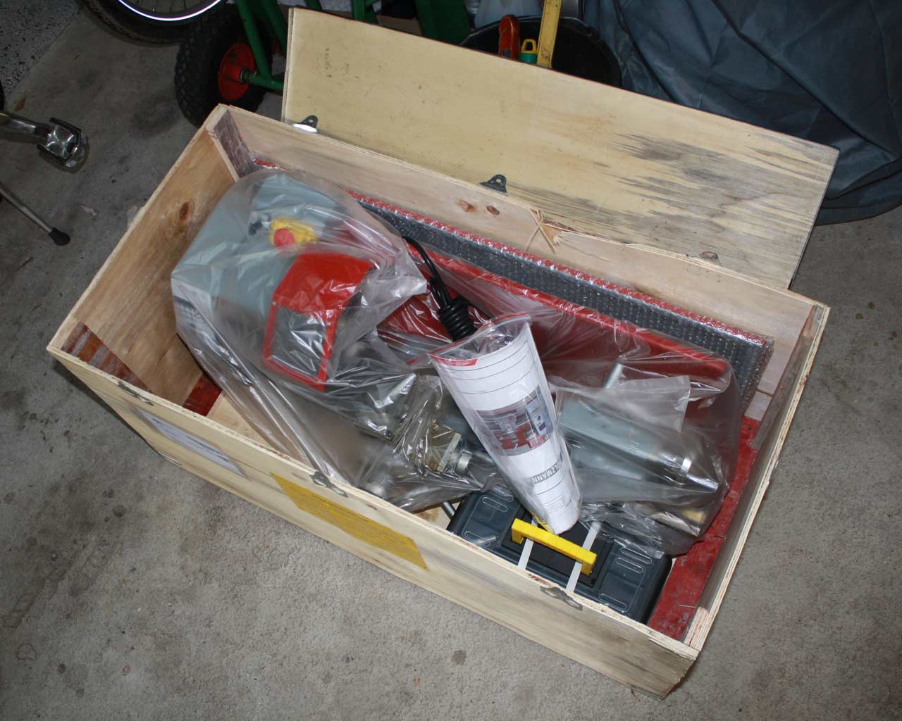

So sieht der Inhalt nun aus.
Die Kiste erstmal wieder zu gemacht und rein ins warme Haus. Denn da von uns keiner zu den Zeiten der Lieferung anwesend war, hat der Lieferant die Kiste in unserer Garage abgestellt. Also rein damit und Anleitungstüte, Spänewanne und Zubehörköfferchen rausgenommen und die Folie von der Maschine entfernt.

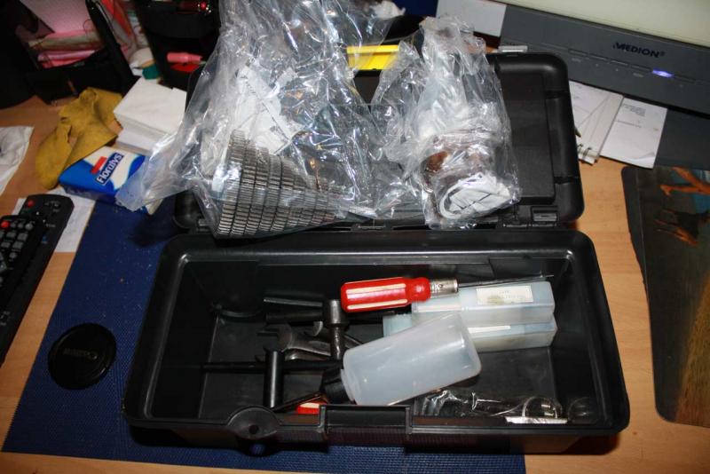

Nun wollte ich wissen wie das Zubehör aussieht. Das nette schwarze Köfferchen auf den Wohnzimmertisch gestellt, aufgemacht und einfach mal reingegriffen und dann....... wieder gang zum Klo und Hände waschen.
Das man gewisse Teile des Zubehörs auch einölt kann ich ja verstehen, aber warum habe ich dann in dem Köfferchen eine dicke Pfütze von Öl drin. Also eine Rolle Küchenpapier geholt, Teil für Teil rausgenommen und wenigstens ein wenig abgeputzt und das Köfferchen auch komplett gereinigt. Aber nicht mit Alkohol oder sonst einen aggressiven Reiniger das Öl komplett entfernt. Soll ja nicht rosten das Zeug.
Nach der Reinigung die wichtigen Teile wieder in Gefrierbeutel gepackt und schon sieht das Köfferchen nicht mehr ganz so schlimm aus wie vorher.
Erste Überraschung für mich, die Wechselzahnräder sind aus Metall. Meine kleine alte C1 und etliche der anderen die ich mir im Netz angeschaut hatte, hatten Wechselzahnräder aus Plastik. Schon für mich zumindest erfreulich.

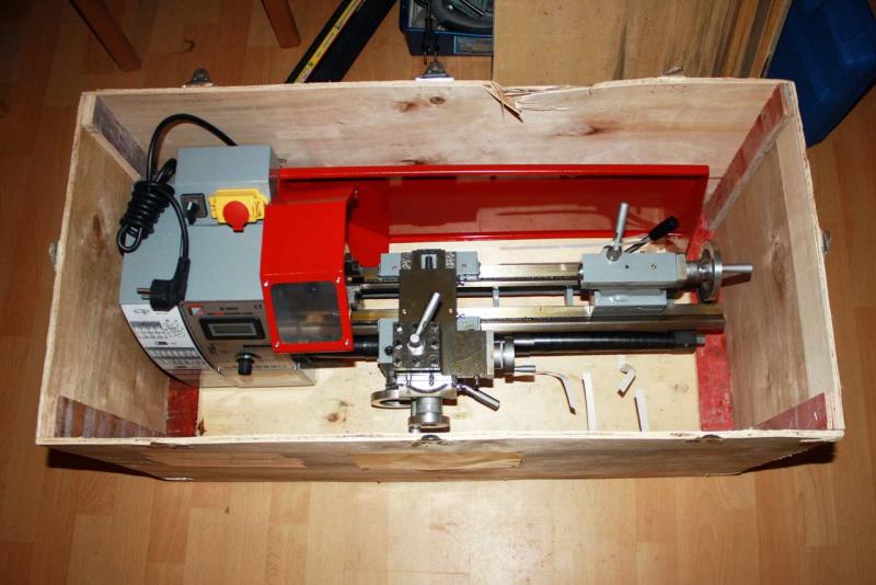

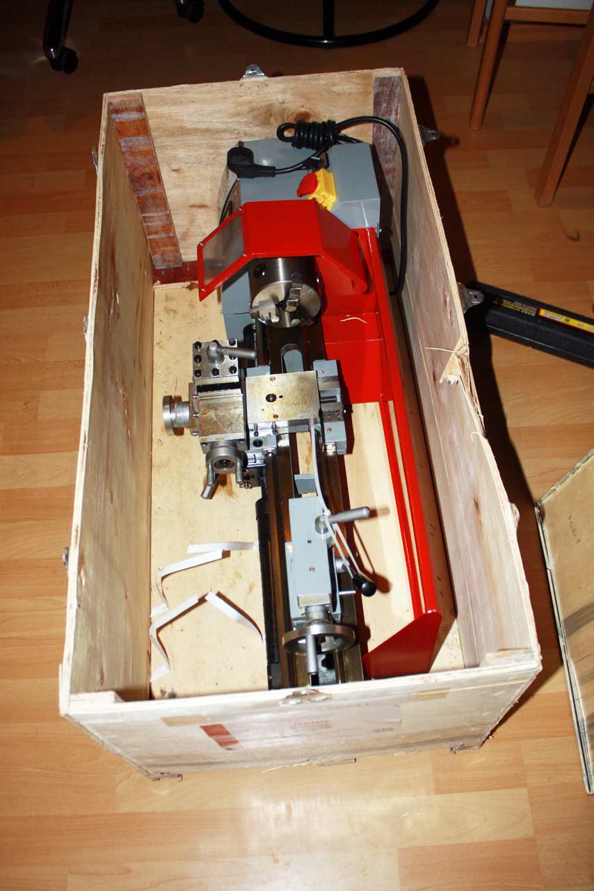

also am Sonntag haben meine Frau und ich die Holzmann von der Kiste befreit und auf die Werkbank gewuchtet.
Das ganze lief leider nicht unfallfrei ab, da die lieben Chinesen die Maschine auf die Unterplatte der Box geschraubt haben und mit Mutter innen gekontert und dann die Kiste drum herum bauten. Ohne zerstören der Kiste kriegt man die Maschine nicht raus und dabei stehen überall wer weiß wie viele Tackernägel raus. Aber mit ein bisschen Blut lassen haben wir es dann hinbekommen.

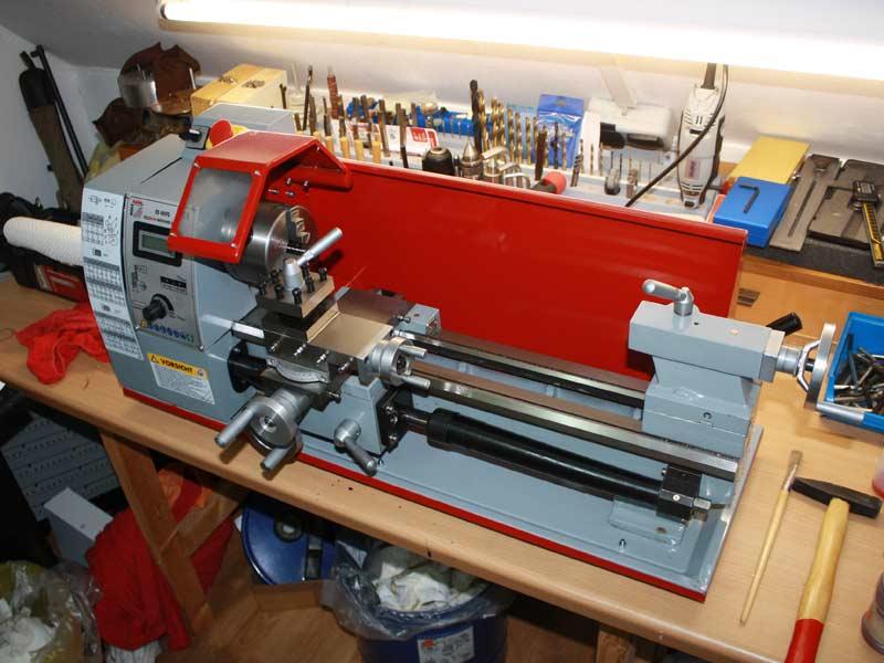

Nach dem kompletten reinigen und neu einölen macht sie sich auf meiner Werkbank recht gut. Happy
und auch mal ein Vergleich der Größen mit meiner alten Artec C1.
Man das sind ja Welten (zumindest für mich) . Is ja fast so als ob man vorher einen Fiat Panda gefahren ist und nun einen Golf GTI hat (ein Porsche ist es natürlich noch nicht, aber den könnte ich mir im realen leben ja auch nicht leisten) Zwinker
