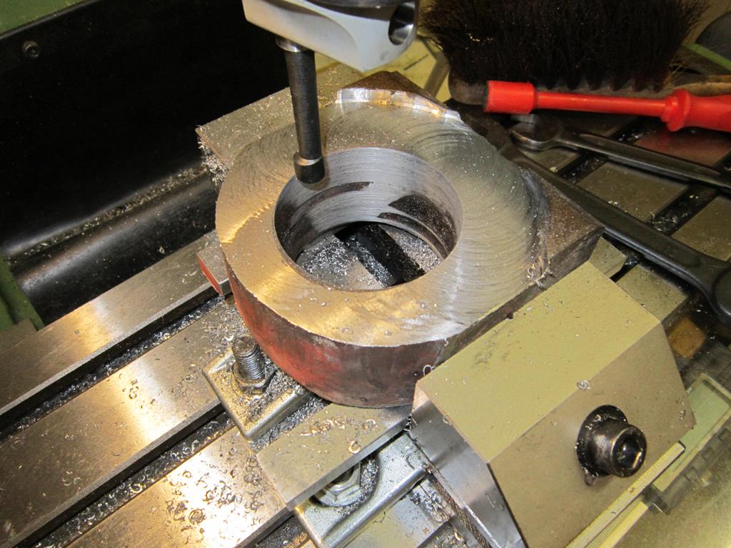

nun gibts endlich mal Späne.
Ich habe mit der abgetrennten Lasche begonnen, insbesondere deshalb, weil ich mich nicht zu den Größen unter den Zerspanern zählen kann.
Sollte ich also das Teil "verhunzen" könnte ich es neu ausbrennen lassen und einen weiteren Versuch starten.
Hier ist der erste Fräsdurchgang, zwecks Material- und Werkzeugkontrolle
0,5 mm Zustellung.
Deutlich heben sich die eingelaufenen Stellen ab.
Das Material läßt sich sehr gut bearbeiten,
nach zwei weiteren Durchgängen mit mutigeren Zustellungen
war die Fläche plan. Materialverlust 2,1 mm
Hier schon beim Beginn des Ausspindelns
nach dem zweiter Auspindeldurchgang. Deutlich erkennbar wie sehr ausgenudelt die Bohrung wirklich ist.
Nach weiteren Durchgängen, Zustellungen immer sehr sparsam, um nicht unnötig Material abzunehmen.
Wird langsam fertig, der innen umlaufende Ring war mal eine Fettnut.
Ausspindelvorgang beendet, Die neue Lagerbuchse wird einen Bund bekommen, deshalb der Absatz am oberen Rand.
Insgesamt wurde der Durchmesser der Bohrung durch das Ausspindeln um
satte 4 mm vergrößert.
Dabei habe ich nicht irgendwelche Endmaße verfolgt, sondern immer nur den geringstmöglichen Materialverlust und die damit verbundene Schwächung des Bauteils, im Auge behalten.
Fortsetzung gewiß

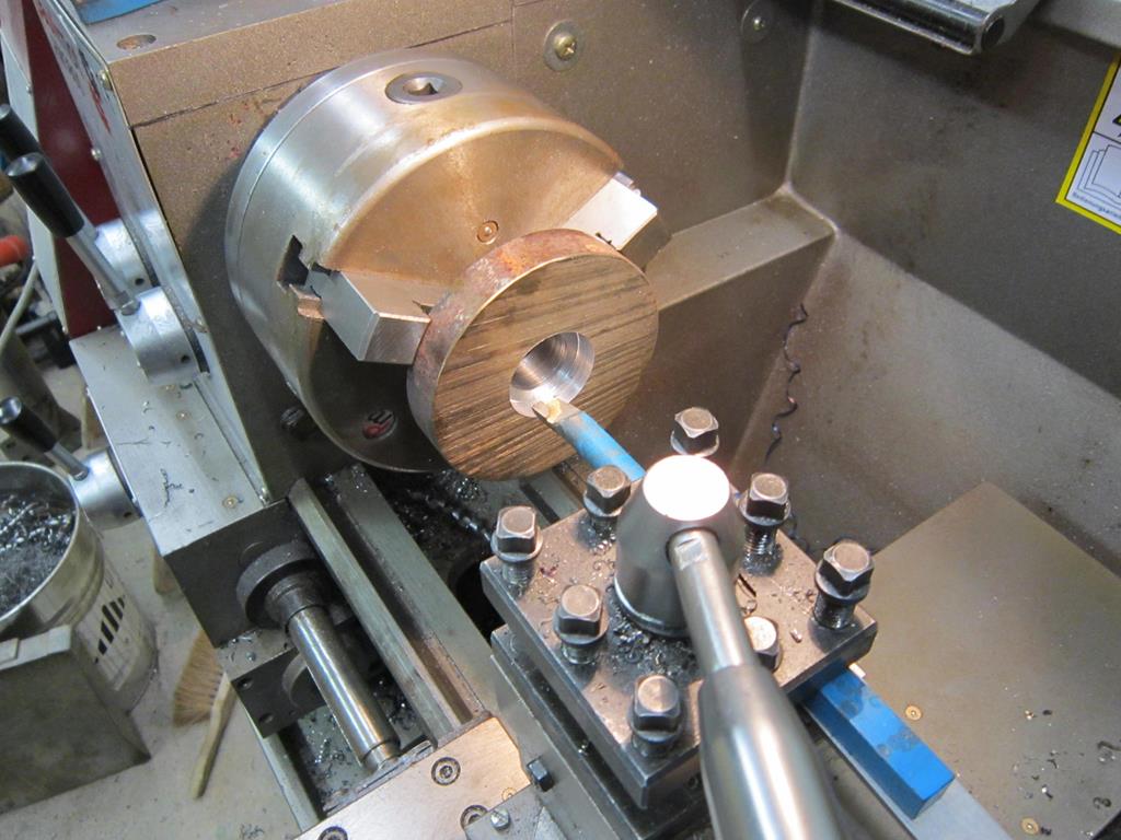

Aus meiner Wunderkiste diese Stahlronde D=90x15 mm und eine weitere D=60x12. Plandrehen
Beide zentrieren und 10 mm aufbohren,
Die beiden Stahlscheiben habe ich dann mit einer M10 Schraube übereinander fixiert und zusammengeschweißt.
danach sauber überdreht.
Hier schon beim Aufbohren auf ca. 20 mm
Danach ausgedreht auf die 27 mm dieses vorhandenen Fräsdornes.
gleichzeitig den Außenradius der Mitnehmernocken übertragen.
Von der anderen Seite die Bohrung weiter ausgedreht, so daß ein Absatz
für die Versenkung der Befestigungsschraube entstand.
Noch die Ausnehmungen für die Mitnehmernocken, gebohrt, gesägt, und gefeilt.
