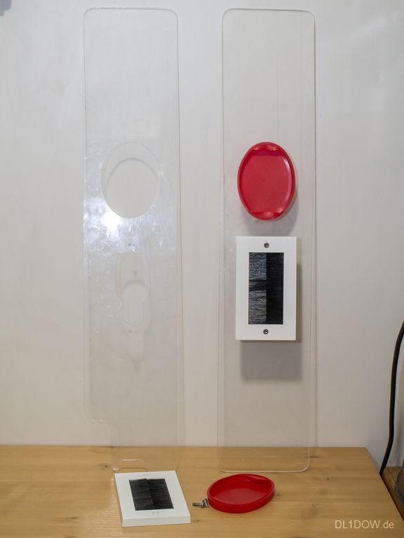

wie einige vielleicht zwischen den Zeilen gelesen haben, mache ich gerade etliche Teile aus Plexiglas. Das stellt mich vor einige Probleme: Die Bearbeitung geht zwar Wunderbar, aber Fotos von den fertigen Teilen sind echt schwierig.
Hier sollte man z.B. zwei Abdeckungen mit Kabeldurchführungen und Handlöchern sehen:
Leider sieht man: Fast nichts.
Fertig verbaut kann man die Teile auch mehr erahnen als sehen:

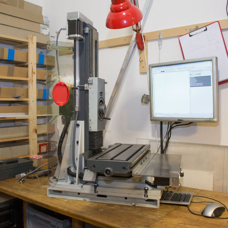

Die alte, verkratzte, ölverschmierte Y-Achsen-Abdeckung vorn ist gut sichtbar, aber ich habe nicht vor, meine neuen Basteleien schon vorzeitig zu zerkratzen, nur um Fotos davon machen zu können.

danke für die bisherigen Diskussionspunkte. Sie gehen mir leider ein wenig in die falsche Richtung.
Momentan mache ich mir sehr wenig Arbeit, um Fotos meines Bastelkrams zu machen: Meine Werkstatt ist komplett weiß gestrichen, und die Wand hinter dem Werktisch ist mit weißen Acrylplatten behängt, die schnell zu reinigen sind. Da reicht es, einfach gegen die Decke zu blitzen, um ausreichend gute Fotos zu erreichen.
In sehr, sehr wenigen Fällen, wenn das Projekt ausreichend aufwendig war und ich einen "Beauty Shot" für meine Website haben will, setze ich noch Reflektorplatten, Durchlichtschirme und/oder einen weiteren Blitz ein - bei kleinen Objekten wird wahlweise der Fototisch mit entsprechendem Hintergrund aufgebaut.
Hier geht es aber eher um "Funktionsfotos": Wie man an meinen Bildern in der Vergangenheit schon gesehen hat, reicht es mir völlig aus, wenn es ordentlich aussieht und man alles erkennen kann.
Meine fotografischen Ambitionen lebe ich dann lieber bei lebenden Objekten (bevorzugt solchen, die schnell wegfliegen, -laufen oder -hoppeln) aus.
Wenn ich, um ein Foto meines einfachen Bastelkrams zu machen, jeweils mehr als eine Stunde in die Beleuchtung investieren muß, bedeutet das für mich im Umkehrschluß: Ich kann keine Fotos von meinem Bastelkram mehr machen. Was schade ist, weil ich gerne die Sachen, die ich baue, auch dokumentiere. Aber oft sind es die einfachen Lösungen, die am dokumentierenswertesten sind, und da steht dann Foto und Doku in überhaupt keinem sinnvollen Verhältnis mehr zum Aufwand der eigentlichen Lösung.

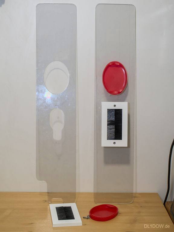

Also ich würde das im Nachgang mit dem PC erledigen.
Ich hab jetzt mal das eine Bild von dir mit den zwei Leisten genommen und mit Gimp geöffnet.
Dann die Ebene dupliziert( die neu erstellte mit einem klick auf das Auge ausgeblendet). In der oberen Ebene wählt man das Lasso Werkzeug aus und klickt damit die Kanten des Plexiglases ab. Wenn man wieder am Startpunkt angekommen ist wählt man aus dem Menüpunkt "Farben" die Auswahl "Farbton /Sättigung...".
In dem Popupfenster einfach den Helligkeits Schieberegler auf -20 stellen ( oder was halt gut aussieht)
Damit die im Plexiglas verbauten Teile klar bleiben schneidet man die mithilfe z.b. des Kreisauswahlbuttons den roten runden stöpsel aus ( einfach Kreis drüber ziehen und entf drücken).
Um dann das weiß wegzubekommen einfach die Auswahl so lassen und aus dem "Farben" Menüpunkt "Farbe zu Transparenz" auswählen.
Hat man das bei allen vorstehenden Bauteilen gemacht, schaltet man die zweite Ebene wieder sichtbar.
Das ganze exportiert man dann als png oder was man möchte.
Beim linken "Schlüsselloch" hatte ich ein wenig Probleme die Kanten zu finden da ich nich genau erkennen konnte wie hoch/breit/rund das Ding eigentlich ist. So alles in allem hat es länger gedauert diesen Text zu tippen als das Bild so zu manipulieren Biggrins

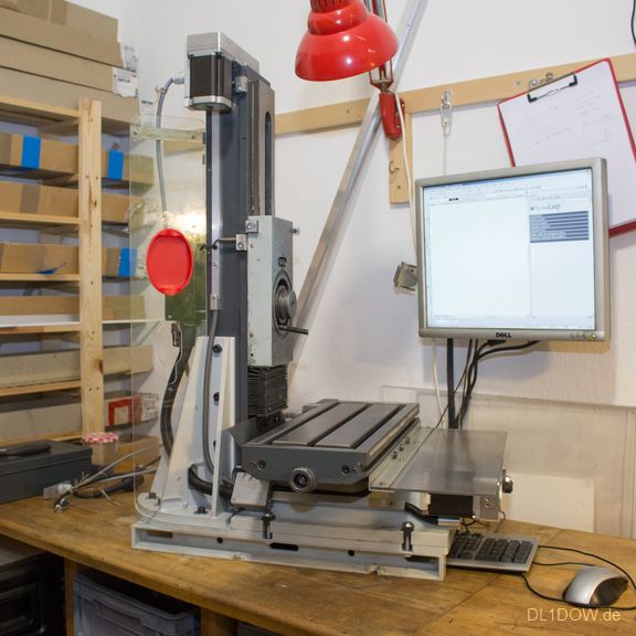

ich habe vor einiger Zeit aufgehört, Bilder digital nachzuarbeiten, weil es irgendwann nicht mehr nötig war. Aber hier ist es tatsächlich nicht die schlechteste Methode. Die "Glasflächen" digital abdunkeln ist nicht viel Arbeit.
Ich habe mal eine dunkle Ebene mit "Faser mischen" und eine helle Ebene mit "weiche Kante" über die Glasflächen gelegt. Hätte ich nicht die Reflexion in der Scheibe (die zu vermeiden ist ja eine leichte Übung), wäre ich mit dem Ergebnis zufrieden.
Ich experimentiere noch ein wenig mit künstlichen Kratzern oder Rauschen, aber so ist das schon ein vernünftiger Anfang.
