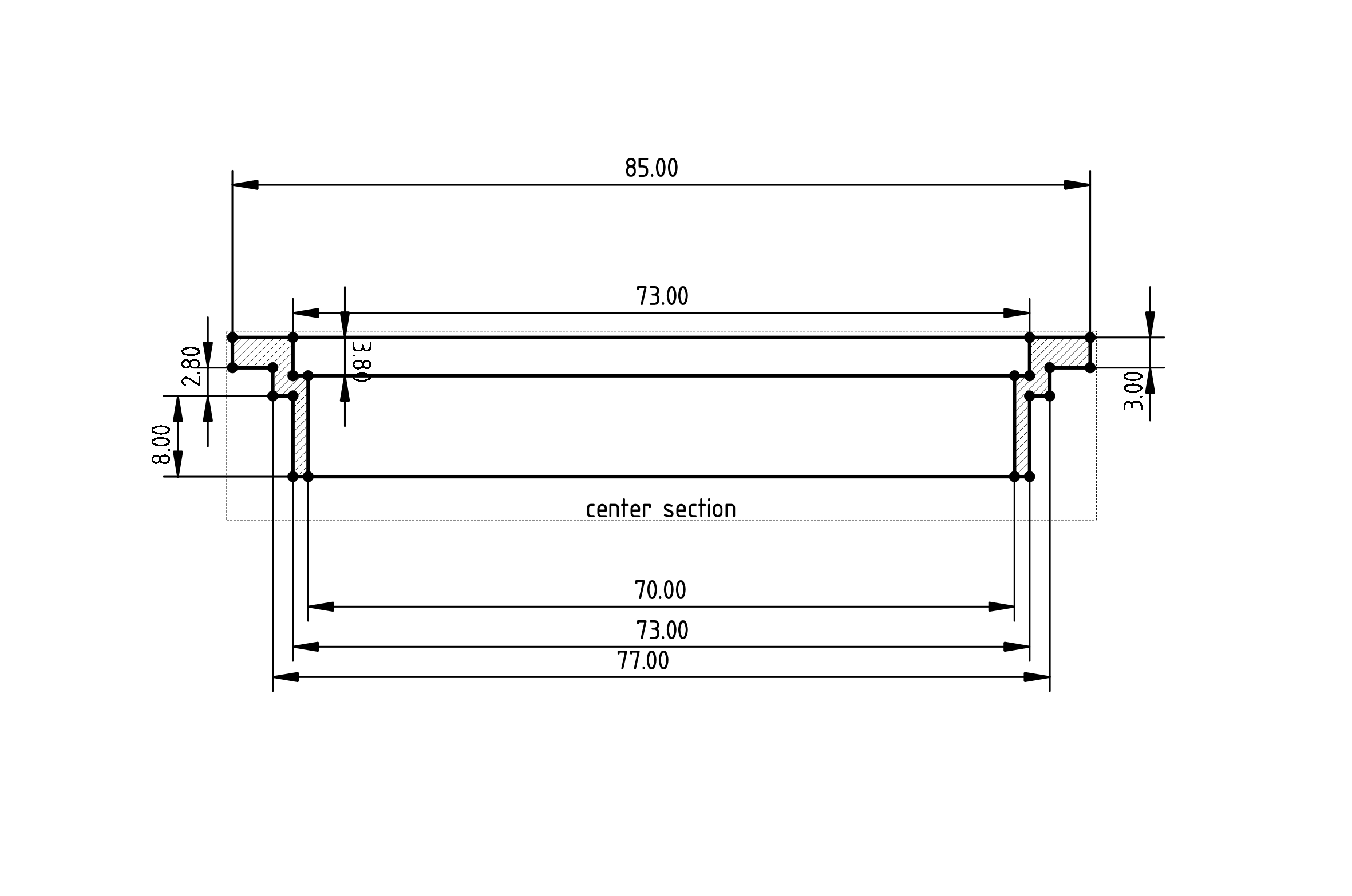

Ein Kollege ist gestern per Messenger mit einer Anfrage an mich herangetreten, wo ich etwas  unsicher bin um sofort zuzusagen.
Die Geschichte dahinter, es gibt in der Filmtechnik sogenannte Anamorphoten die nichts anderes machen als das aufgenommene Breitbandbild auf ein Standard Kinoformat zu quetschen.
Diese Quetschung findet einerseits bei der Aufnahme und anderseits bei der Projektion statt. Und weil die Aufnahmeanamorphoten recht teuer sind, sind ein ein paar schlaue Kerlchen draufgekommen die Anamorphoten von der Projektion umzubauen, um damit zu filmen.
Und um so etwas geht es heute, die Kollegen wollen also mittels Zwischenring einen Projektoranamorphoten in ein neues Gehäuse einbauen.
Materialwunsch war
Zitat:"material sollte 6065 oder 7075 aluminum oder irgendein anderes hochwertiges aluminum sein oder edelstahl (sagt der kollege)"
Nun ich habe sowieso nur die 2007 er Alulegierung und die 6065 kenne ich überhaupt nicht, auch nicht gefunden.  Lesen
Jetzt also zu dem Punkt wo es mir ein bisschen graut, der ring soll ziemlich dünn werden, was spanntechnisch eine ziemliche Herausforderung ist.
Wie würdet ihr das angehen, zuerst innen und dann aussen drehen, oder eher umgekehrt.

Bei der dünnen Wandung wirst Du erst ein dickeres Rundmaterial innen ausdrehen müssen, und dann auf einen verstärkenden Spanndorn aufspannen/aufkleben müssen. Die Spannbacken möchte ich da auch nicht auf den Ring wirken lassen. Den dünnen Ring wirst Du nicht anders spannen können, ohne ihn zu verformen und die dünne Wandung wird auch beim Abdrehen ausweichen.
Das bedeutet, dass Du einen Rohling mit großem Übermaß brauchst, und der passende Spanndorn ein zweites Werkstück , möglichst mit beiden Innendurchmessern, sein wird.
Eventuell kannst Du den Ring zuerst länger drehen, so dass ein Schaft zum Einspannen auf dem Dorn bleibt. Der letzte Schritt ist dann das Abstechen des Spannschafts auf dem Dorn.

Hallo, Walter!
Ich würde ein 40 - 50 mm langes Alu-Rund mit 90 mm Durchmesser nehmen, ins Backenfutter einspannen und dann den kompletten Ring in einer Aufspannung drehen. Geht wunderbar, wenn der größte Außendurchmesser (85 mm) auf der Reitstockseite bleibt.
Wenn der Ring in allen Konturen fertig ist, vom Vollmaterial abstechen.
Eventuelle Filtergewinde sollten vor dem Abstechen gedreht werden. Wenn ein Gewinde auf eine Fläche aufgebracht werden soll, die vor dem Abstechen nicht zugänglich ist, vorab ein Probestück gleichen Durchmessers drehen, Gewinde herstellen (immer in Natura probieren) und alle Daten notieren. Mit dem Ergebnis später das Originalgewinde erstellen - wird passen.

Hallo an Alle,
ich würde es auch wie Katerleo machen. Beim abstechen aber ein Dorn mit 70 mm Durchmesser als Gegenstück verwenden und die Drehstahlschneide etwas unterhalb der Mitte einstellen um ein festhaken zu verhindern.

... ist das mit der dünnen Wandung wirklich so ein Problem?
Ein älterer Bekannter hat noch "filigranere" bzw. dünnwandigere und längere Hülsen auf seiner Drehbank aus Vollmaterial oder Rohr gedreht.
Hab' ihm ein paarmal dabei zugesehen - er dreht erstmal aus Rohr oder Vollmaterial die komplette innere Kontur und dann (aus der dicken Rohrwandung heraus) mit einer sehr scharfen Schneide (drückt weniger) direkt auf die End-Außenkontur oder auch mal knapp größer für ein oder 2 Millimeter (damit es nicht zu "weich" wird) und dann "spiegelnd" auf Endmaß ...

Jetzt hast mich aber bei meinem Ehrgeiz gepackt, Viktor. !!!
Ich hatte noch von meiner Zahnkranzproduktion ein Pomrohr mit 90 mm Durchmesser, das habe ich auf die Maße gedreht. Zuerst ein Stück mit insgesamt 18 mm Länge abgesägt, auf der Stirnseite geplant und dann mal das lange Innenmaß 70 mm gedreht.
Nach diesem gings an das 2. Innenmaß mit 73 mm und 3,8 Tief.
Wobei ich 4 mm eingestochen habe und dann aussen die 2 /10 mm abgedreht habe.
Mit dem hatte ich schon mal die halbe Miete, dann innen gespannt und die restlichen 2 Außenmaße gedreht.
Arbeitszeit war halt 1,5 Std weil ich recht oft die Maschine angehalten habe, um nachzumessen. Das erste Mal seit 10 Jahren meine 75 mm Messschraube im Einsatz !!  Ct

... warum umgespannt?
Mein Bekannter hat die dünnen Hülsen Außen fertiggedreht und dann einfach abgestochen - du solltest eigentlich problemlos an der dünnen Stelle mit einem dünnen scharfen Schwert (oder rotierender Schleifscheibe) abstechen können ...
