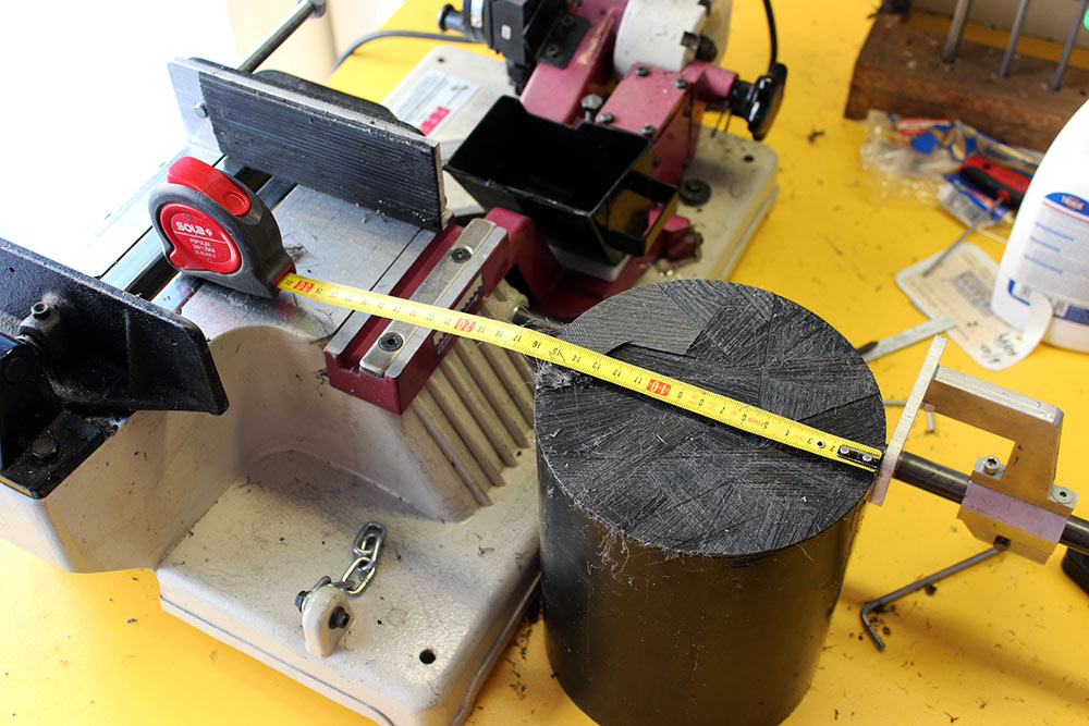

Doch etwas groß....... Verlegen
Kurze Geschichte zum nachfolgenden Bild, ein Kunde kontaktierte mich wegen Zahnkränze aus Pom, die natürlich dringend sind. Jetzt habe ich immer ein paar Rohlinge auf Lager um schnell liefern zu können.
Nur die erforderliche Größe hatte ich nicht lagernd, der Lieferant den ich normalerweise kontaktiere hat meine Anfrage ignoriert. In der Regel nehme ich dafür Pomrohre, weil ich mehr ums Geld bekomme und auch weniger arbeiten muss. Habe mich an eine Dreherei erinnert, die inzwischen geschlossen hat aber noch Material herumkugeln hat.
Langer Rede kurzer Sinn, habe ein PVC Rundmaterial mit 150 mm bekommen, dieses versuche ich jetzt kleinzuhacken und in der Drehbank zu bearbeiten.
Kleines Problem mein Vierbackenfutter geht nur bis 125 mm.......mit würgen 135 mm aber da wirds dann kritisch.
Also das 300 mm lange Stück habe ich schon mal kürzer machen können, ob ich das Teil in die Drehbank bekomme ist eine andere Sache..........
Noch einen schönen Tag

Hast du nicht unlängst eine Aufspannscheibe gebaut, die das kann?

Ah denkender Mitarbeiter ......Gratulation. !! Allerdings habe ich diese Aufspannscheibe erst umarbeiten müssen, weil ja alle Bohrungen mit einem Gewinde versehen waren. Also vier Löcher mit 6mm gebohrt und ins Material 4 Gewindebohrungen mit M6 angebracht und schon pfeift die Sache.

warum war ein Loch in die Mitte bohren, Gewindestange und Langmutter ins Drehfutter und dann dem Außendurchmesser beikommen keine Option?

Um ein Loch einmal durchzubohren hätte es eines Überlangen Bohrers bedurft, der Rohling war immerhin 100 mm Lang und von mir schief geschnitten. Ich hätte mir zuerst mal etwas auf der Fräse bauen müssen, um das Teil exakt mittig durchzubohren. Weil auf der Drehe hatte ich ja meine Aufspannscheibe.
So habe ich einfach das Teil noch auf dem geraden Ende Bohrungen m 6 gefertigt und dann das Teil einfach in das Bohrfutter eingespannt.
Das mit dem Längsdrehen war nicht so einfach, weil ich einfach nicht über den Querschlitten drüber gekommen wäre, habs heute nachgemessen; ab 121 mm komm ich über den Querschlitten, erst dann komm ich in einem Rutsch über die ganze Länge.
Wie auch immer morgen gehe ich nochmals dorthin und frage ob er mir die restlichen 200 mm in zwei Teile schneiden kann. Die habe dort eine so große Bandsäge wie meine ganze "Maschinenhalle".   Du_armer Ap
