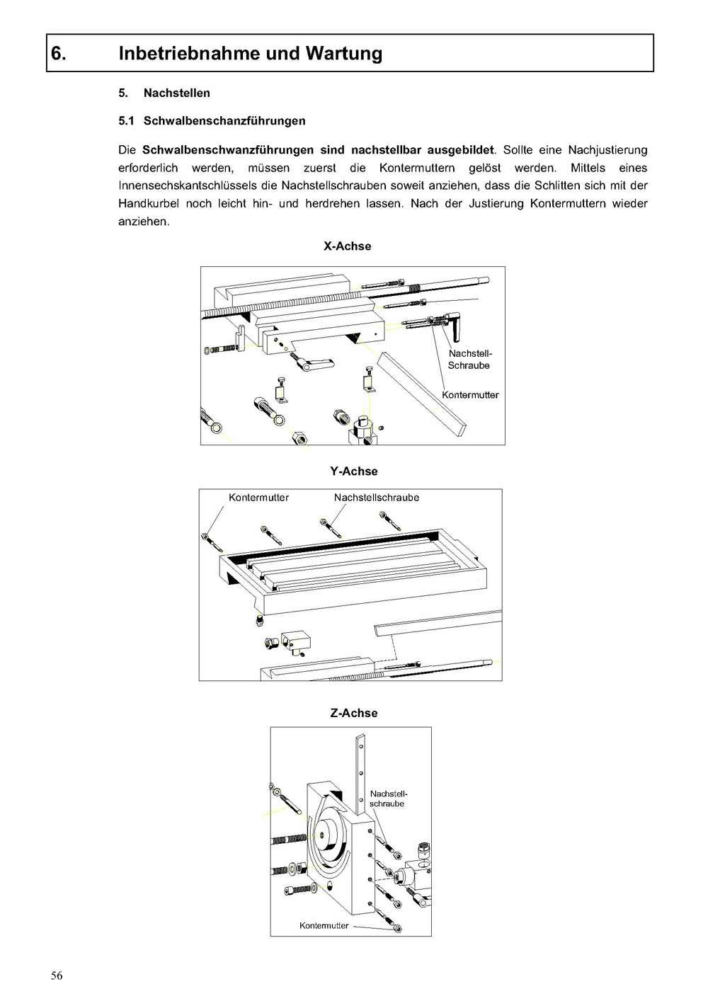

Hier gibts die Betriebsanleitung zum Download:
http://www.bastelstube.wien/forum/upload...342844.pdf
wer dies nicht kann oder möchte, hier ein Bild davon.

Genau so steht es in meinem Handbuch, funktioniert leider nicht. Entweder stimmt das Spiel links am Schlitten, aber rechts nicht (zu stramm) umgekehrt genauso. Wenn beide Seiten leichtgängig sind ist das Spiel fühlbar zu groß.
Ich stelle den Schlitten mittig ein, danach ziehe ich die beiden inneren Schrauben leicht an. Danach verfahre ich nach rechts oder links und mache es genausso. Mein Problem ist, sobald ich links oder rechts einstelle, die Nachstellleiste auf der gegenüberliegenden Seite klemmt.
Schade, das es sich bei der Nachstellleiste nicht um einen Keil handelt. Damit geht das wesentlich einfacher.
Werde jetzt mal mit Graphitpulver (Zum nachschauen ob die Leiste anliegt) versuchen eine Einstellung hinzubekommen. Damit ich eine gleichemässige Auflage hinbekomme.
Gruß Gary
Nachtrag:
Hat sich erledigt! Hatte einen dicken AL-Span zwischen Schlitten und Nachstelleiste. Wie der dazwischen gekommen ist,??? Nun ist alles in Ordnung.
