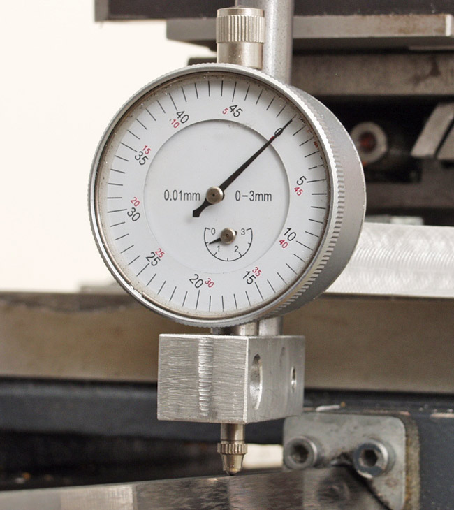

MyBB  RE: Problem mit Wendeplatten
Hallo Hermann
Bevor du dir in der Bucht neue Platten schieß, möchte ich nochmals auf meinen Beitrag zurückkommen.
Ich habe eine Versuchsanordnung gestellt und dann fotografiert.
Bitte stelle sie nach, wobei wenns ein Magnetstativ gibt, kannst dus mit diesem genausogut machen.
Stelle die Uhr bei abgeschaltener Maschine auf Null.
Und betätige dann den automatischen Vorschub.
Bewegt sich die Uhr und um wieviel. Mache dann noch einen Versuch mit Material zerspanen.
Und was ich jetzt immer noch nicht weiß, bei der Bearbeitung von welchen Material bricht die Platte.Keine Ahnung
17.09.2009, 13:46
HeGe Offline
Zaungast
Beiträge: 94
Adresse: 71067 Sindelfingen
Hallo Walter!
Danke für Deinen Vorschlag. Habe das gerade mal ausprobiert. Ergebnis: Der Zeiger meines Tasters hat sich nicht mal bewegt, der Längs- und der Querschlitten liegen sauber auf, da hebt sich oder senkt sich nichts ab. Habe vorne und hinten gemessen, mit 2mm Zustellung und normalem Vorschub in 20mm Automaten-Stahl. Habe das Problem mit der WSP bei Alu, MS und Srahl beobachtet, bei Durchmessern von 10 - 40 mm. Wie gesagt, mit HSS-Drehstählen kein Problem. Ich tippe nach wie vor auf die Platten selber.
