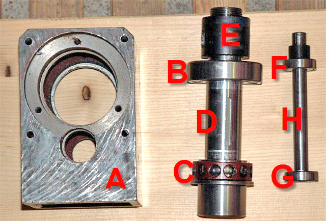

Update: Ich habe in der CNC Ecke ein Bild von schon ausgebauten Teilen gefunden und die Teile mit Buchstaben beschriftet, evtl. kannst du mir hieran zeigen, was mit Spindelkopf und Spindelgehäusesitz gemeint ist.
Meinst Du A mit Spindelkopf und Spindelgehäusesitz ist das Teil mit der Schwalbenschwanzführung daran? (63 und 49 in der Rotwerk Explosionszeichnung hier: Rotwerk EFM 200 DS
Die habe ich aktuell noch zusammen...

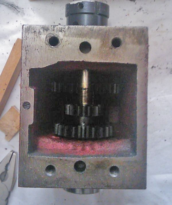

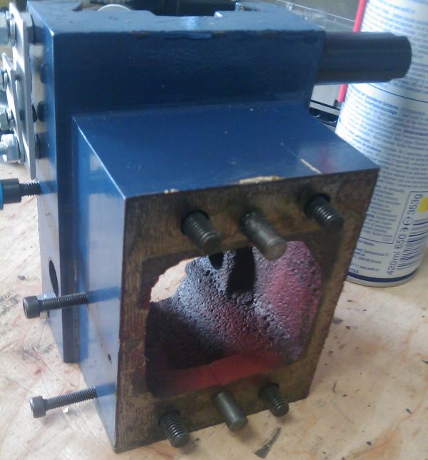

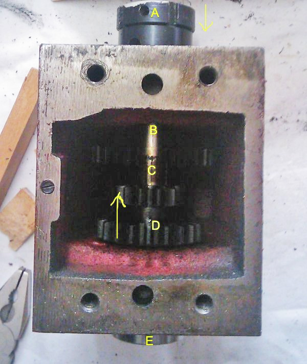

Nach wie vor stört die Passfeder, ich kann sonst nicht nach unten "rausschlagen" Keine Ahnung
Hier kommen erstmal noch die Bilder vom Spindelkopf und dem Spindelgehäusesitz. Ich habe markiert, aber hoffe, dass dank der Passstifte das Ausrichten recht einfach wird. (Hast du auch solche Passstifte, Lixi?)
Ich hoffe, dass ich morgen doch noch einen Weg finde ohne alles kaputt zu machen.

Hast du die Spindelmutter (A) schon unten gehabt?
Ist die jetzt nur für`s Foto wieder oben?Keine Ahnung
Auf alle Fälle muß die runter, mit dem Hakenschlüssel aufschrauben und mit der Spindelarretierung (Metallstift) dagegen halten.
Anschliessend bekommst du den Teil unter der Spindelmutter nach oben abgezogen ohne Druck, einfach mit der Hand.
Darunter sitzt dann die obere Passfeder (Teil 120 Rotwerk)
http://www.toolarena.com/index.php?cat=c...indel.html
Ich kann am Foto nicht genau erkennen ob die Passfeder C
schon komplett frei ist oder noch zum Teil vom Zahnrad D verdeckt wird.
Falls verdeckt, dann Zahnrad D im Spindelgehäuse ganz nach oben schieben.
Anschliessend kannst du die Spindel B nach unten ausschlagen,
aber zunächst nur soweit bis die Passfeder frei zugänglich ist.
Falls das Ding dann noch immer fest sitzt,
nimm dir eine Beißzange und zieh damit die Passfeder ab.
Mir fällt leider leider keine bessere Möglichkeit ein, bei mir ist es
auch so runter gegangen.
Wenn du soweit bist kannst du dann die Spindel komplett ausschlagen,
pass aber auf das untere Kugellager auf, damit dir nicht alle Kugeln durch die Gegend fliegen.
Das untere Kugellager ist nämlich offen.
