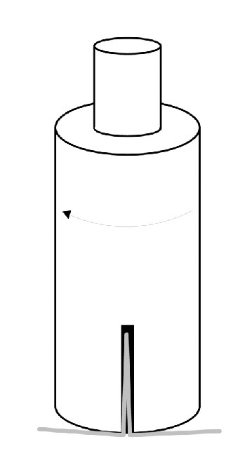

Hallo Bernhard,
über die ersten beiden Jahre der Lehrzeit verteilt haben wir einen Radio gebaut, dabei wurde die Frontplatte mit diesem "Sonnenschliff" (eine Bezeichnung dafür kannte ich nicht einmal) verschönert.
Verwendet haben wir ein Stück Rundmaterial (Pertinax, Drm ca. 20mm) das geschlitzt wurde. In diesen Schlitz wurde ein Stück Schmirgelleinen gesteckt und die Enden gingen bis über den Rand des Rundmaterials. Ja und dann, wie Du so schön schreibst, immer auf und ab in der Ständerbohrmaschine ....
So ungefähr musst Du Dir das vorstellen:
Gerd
Nachtrag: Brille nicht aufgehabt! Bei uns war das ein Alu-Blech, Dein Teil hier ist ja etwas kleiner, da hat Gary mit dem Schleifkörper natürlich das passendere Werkzeug genannt. Trotzdem viel Spaß dabei.
