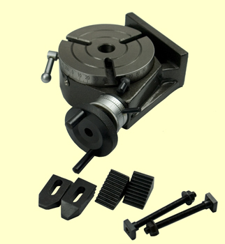

habe mir nen Teilapparat mit 100er Tisch und ein 100er Futter gekauft.
Üblicher Weise baut man da ein 80er oder ein Spezielles 100er Futter drauf, da ich aber entsprechend meiner Fräse auf die Bauhöhe des Tisches geachtet habe, habe ich mich für diesen Tisch (Höhe 50mm) entschieden, das Futter günstig in der Bucht gezogen.
Nun hätte ich schon ne Idee, wie ich den Flasch mache, wäre aber für weitere Lösungen offen.
Hat jemand schon gleiches oder ähnliches miteinander verbaut ?
Anbei Paparazzi vom Tisch und dem Futter.
MfG Wolle

Hallo Hartmut,
Danke für deinen Post, ist aber nicht das wonach ich suche.
Mein Problem ist ganz einfach, Teilapparat mit 100er Tisch lässt kein 100er Drehfutter zu bzw es gibt hierfür keinen Flansch.
Ein Flansch für ein 80er Futter wäre kein Problem, aber wenn ich schon nen 100er Tisch habe, möchte ich auch ein 100er Futter verbauen.
Der Flasch sollte nach Möglichkeit im Durchmesser auch nicht größer als der Tischsein, da sonst die Skala vom Tisch verdeckt ist und ich mich dann beugen müsste um sie abzulesen.
Mir geht es darum einen möglichst niedrigen Flansch zu fertigen mit dem ich das Futter auf diesen Tisch bringe.
MfG Wolfgang

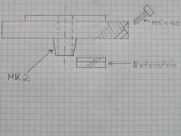

da ich kein Zeichenprogramm besitze, habe ich mal ne einfache Zeichnung auf Papier gemacht wie ich mir den Flansch vorstelle.
Durchmesser 100, drei Bohrungen mit Flachsenkung 45 Grad, natürlich müsste ich mir dann auch die Nutensteine selbst machen.
Hoffe man(n) kanns erkennen.
Wenn jemand noch andere Ideen hat, immer her damit.
MfG Wolle

MyBB  RE: Teilapparat und Futter
Hallo Wolle
Nun, es gibt nunmal nur zwei Lösungen:
  1. Das Backenfutter ist kleiner als der Flansch
  2. Du kaufts dir ein Futter, welches von der Backenseite montiert werden kann
Der Flansch hat ja drei wichtige Eigenschaften:
  1. Er zentriert sich am Rundtisch
  2. Er zentriert auch das Backenfutter
  3. Er ermöglicht das Montieren am Rundtisch; heißt im Klartext zuerst den Flansch ans Futter und nun kann beides zusammen am Rundtisch mittels Nutensteinen montiert werden
Dies sei mal angemerkt für jene, die sich einen Rundtisch zulegen wollen und nicht so recht wissen auf was hier zu achten ist.
Deine vorgeschlagene Idee ist zwar durchaus Zielführend, dazu müßtest du dir aber Nutensteine bauen, die sich selbst positionieren.
Im Klartext:
Sie müssten so lange sein, daß sie sich über das Ende der Innennut vom Rundtisches positionieren, oder dies könnte z.B auch mittels einer Wurmschraube geschehen.
Sinnvoll wäre es für dieses Unterfangen, sich mal eine genaue Maßzeichnung zu machen, um sich bei der Erstmontage die Sache etwas zu erleichtern.
Bin jedenfalls schon gespannt wie das fertige Teil dann ausschaut. Paparazzi

@ Varianta,
ich denke du würdest den Flansch durch den Kegel (MK 2) des Tisches
mittels einer Schraube spannen, zumindest hatte ich die Idee schon, wollte mir aber die Option offen halten, eventuell mal längere Teile wie Wellen durch den Tisch schieben zu können, deshalb auch die Durchgangsbohrung mittig im Flansch.
@ Walter,
die Funktionsweise und Montagereihenfolge des Flansches ist mir klar.
Um den Flansch auf dem Tisch zu zentrieren dient der Ansatz des MK2 der angedreht wird.
MfG Wolle
