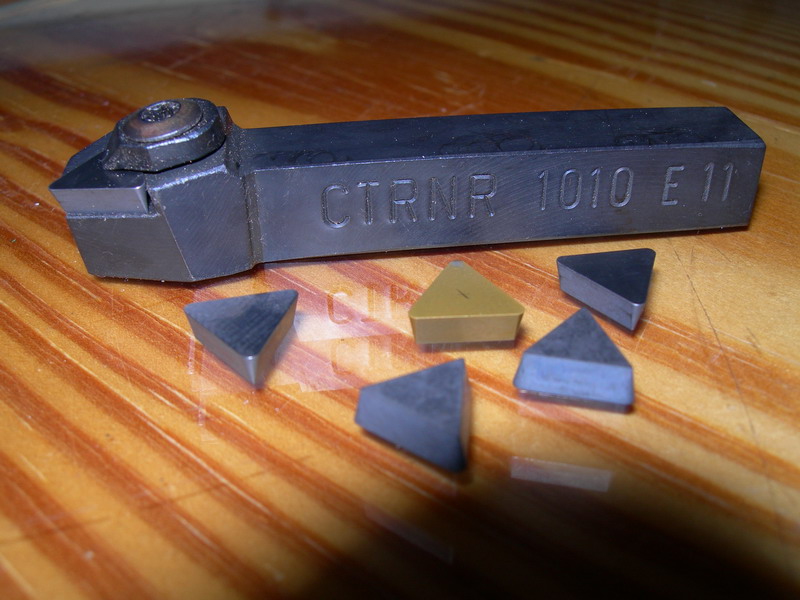

ich heiße Manfred und verfolge das Forum schon einige Zeit als stiller Mitleser. Heute möchte ich mich aber mit einer Frage an euch wenden. Ich habe mehrere Wendeschneidplatte inklusive passendem Halter geschenkt bekommen. Auf den Platten steht die Bezeichnung HK15 08 und TTX 08. Auf dem Halter ist noch ein Aufkleber TIZIT angebracht. Beim Ausprobieren habe ich festgestellt, das die Oberfläche sehr "wellig" wird. Proben habe ich gemacht auf Messing und Stahl. Die Oberflächen mit meinen anderen Wendeplatten sehen wesentlich besser aus. Allerdings haben diese auch eine "scharfe" Kante. Weiß jemand, für welchen Zweck diese Platten Verwendung finden ? Google hat leider keine Ahnung, vielleicht weiß jemand im Forum Bescheid.

Ich verwende ähnliche Wendeschneidplatten. Allerdings auf einem solchen Halter
Diese Platten verwende ich zur Bearbeitung von Stahl als auch Messing. Mit guten Ergebnissen.
Meine Vermutung ist - leider kann ich das auf dem Bild nicht so gut erkennen- die Wendeschneidplatte sitzt nach hinten zu höher als die Schneidenspitze. Dadurch fließt der Span nicht so gut ab, was zu einer welligen Oberfläche führen könnte.
Mit einem andern Halter könnte sich das Drehbild eventuell verbessern.

hi,
also dein drehstahlhalter ist wohl eher zum schruppen gemacht worden.
so wie die platten aun dem halter sitzen kannste keine schulter drehen.
die platten sehen aus wie HM platten, form
C = Spannsystem Platte ohne Loch wird von oben geklemmt
T = Form der Platte dreieckig
R = Einstellwinkel 75° deshalb wohl eher zum schruppen gedacht
N = Freiwinkel 0° d.h. der sitz der platte ins nicht waagerecht sondern schräg
R = Schneidrichtung rechts
also bei den platten die du auf dem foto hast nehme ich an das das nicht die originalen platten sind. die platten haben einen freiwinkel ich denke mal so 7°. ausserdem habe ich bisher nur bei hm platten gesehen das die platte keine spanstufe hat (spanwinkel).
warum das ergebnis in stahl nicht so toll ist könnt viele faktoren haben?
- drehzahl, vorschub, zustellung, maschinensteifigkeit...
also kannst ja mal testen.
Deinen drehmeissel auf die mitte einstellen, drehzahl max was geht mit deiner mschine (so um die 2000 u/min ) vorschub möglichst klein und mal mit der zustellung probieren.
wenn ich ratterspuren hatte, lag das meistens am nicht genau auf mitte eingestellten drehmeissel......
gruß christian

Die Wendeplatten werden zum drehen von Grauguß, Temperguß, Hartguß und gehärtetem Stahl,bei hoher Geschwindigkeit genommen.
Brauchst aber eine richtige stabile und schwingungsfreie Drehbank ,Schrägbett ,keine Ahnung wie die sich heute nennen .

vielen Dank für eure Antworten. Ich bin davon ausgegangen, das die stark gerundete Form der Schneidplatten eher zum Oberflächenfinish und nicht zum Schruppen geeignet ist. Entsprechend vorsichtig hab ich mit der Drehzahl und der Zustellung gearbeitet. Ich werde die Tage mal ausprobieren, wie es sich mit ordentlich Drehzahl und Zustellung verändert, glaube aber eher, das meine kleine Drehe dafür nicht geeignet ist. Die Teile stammen wohl aus der gewerblichen Dreherei und dort gibts stabilere Maschinen. Aber einem geschenkten Gaul schaut man nicht ins Maul.

Nun, wenn du dem geschenkten Gaul nicht all zu genau ins Maul schaun willst dann kannst du es doch einfach mal mit anderen WSP versuchen..
mit Spanleitstufe..als spontane Idee.
Dadurch müsste sich auch der Spanwinkel ändern was einen besseren Spanabfluss bringen könnte.
Mit dem veränderten Winkel kannst du vielleicht auch eher die zu deiner Maschine passenden Schlichtspäne abheben.
Kein geld für andere Platten? Einfach mit einer kleinen Diamantschleifscheibe spanleitzstufen einschleifen...

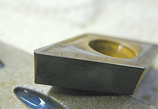

m.M. sind diese Platten für Deine Zwecke nicht so sehr geignet.Schau Dir mal die Schneidkante an,das ist ja garkeine Schneide sondern schon eher eine Fase.Diese Platten sind wahrscheinlich dafür vorgesehen auf stabilen Industriedrehbänken mit ordentlich "Schmackes"=Vorschub und grossen Schnittgeschwindigkeiten zu arbeiten.Besorge Dir mal eine Kaindl-Diamantscheibe,am besten die feinere dann kannst Du den Platten schon das Schneiden beibringeh.Gut gehen auch die Diamantschleifer die es mal in 3er Packungen beim Discounter gab. Habe mir gleich 2 SÄtze besorgt.Damit kann man die Platten auch nacharbeiten bzw.schärfen.Siehe Bilder,das ware allerdings eine DC... Platte.Meine Platten schneiden auch ohne Spanleitstufe,dann kommt es höchstens vor dass sich die langen Späne um das Werkstück wickeln oder mir in den Halsausschnitt fliegen.
@Allemool:Dein Halter bzw. die dazugehörige Platte sieht mir aber aus als wenn sie fast keinen Freiwinkel hat.Ist das beabsichtigt oder habe ich einen Knick in der Optik?Scheinen ja auch DC.. Platten zu sein.

sind das nicht genau die negativen Halter, vor deren Einsatz auf Hobbymaschinen immer gewarnt wurde, die wegen ihrer hohen Schnittkräfte nur zum Hochleistungsschruppen auf Drehen mit Kampfgewicht oberhalb der 5-to-Klasse geeignet sind?
Ich habe für meine Hobbymaschine auch negative Halter:
Weil man dann nämlich echte WSP (also mit Schneiden auf beiden Seiten der Platte) einsetzen kann.
Aber die Platten haben eine sehr scharfe Schneide und deshalb kleine Schnittkräfte.

Aber die Idee vom murxxer werde ich nach dem Urlaub mal umsetzen und den Platten eine Schneide verpassen. Meine anderen WSP Platten haben diese Schneide und damit gehts auch auf meiner kleinen Drehe ganz gut. Leider passen natürlich die Halter und die Platten untereinander nicht. Und nein... ich habe (noch) keine Fräse um dies zu ändern.
