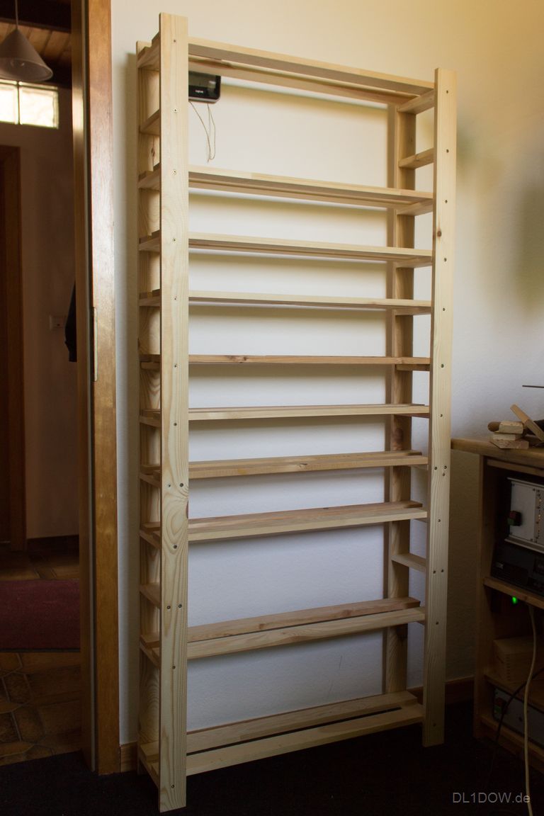

Ich lagere mein Stangenmaterial (1-Meter-Stücke) in einem umgebauten Holz-Kellerregal, das zwischen Wand und Fräse paßt.

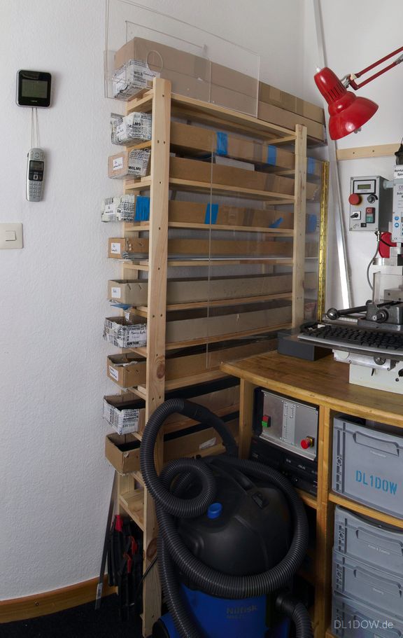

So ganz offen ist das Regal nicht. In jedem Stockwerk liegen die offenen Versandkartons von Wilmsmetall (Habe sogar noch ein Foto gefunden - ich hatte schon befürchtet, ich müsse noch die Werkstatt aufräumen).
Wenn ich ein kleineres Stück suche, ziehe ich den Karton etwas nach vorn heraus und kann auch nach den kleinen Teilen greifen, die sich im Laufe der Zeit nach unten gearbeitet haben nach dem Paranuß-Prinzip.
