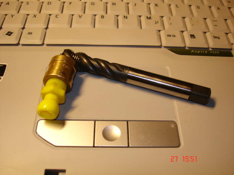

    Hallo Hobby
den Weg in den Baumarkt kannst du Dir sparen habe gerade mal ausprobiert 1/4 passt da es Withworth Rohrgewinde ist kannst du auf normale Fittinge zurückgreifen .Ich kann dir auch ein Gewinde schneiden falls du eine besondere Lösung brauchst. Gruß dontes

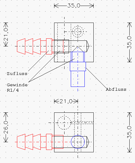

Aussehen soll das Material (da bin ich nicht festgelegt, Stahl, Alu, Messing, was grad so rumliegt) um die Gewinde so
Die gestrichelten Teile (Bohrung, Schnitt) kann ich selber machen, es geht nur um die beiden R1/4 Gewinde (auf dem vorhandenen Ventil steht auch 1/4, also wirds schon passen) samt der Verbindungsbohrung (verlängerte Kernbohrung).
Danke, Hans

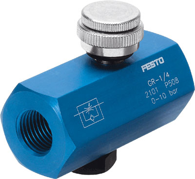

ich hab das mit nen GR Ventil von FESTO gelöst.
Das KM lässt sich auch besser/feiner dosieren als mit dem "Plastikabsperrhahn"
Gerhard

Gerhard schrieb:ich hab das mit nen GR Ventil von FESTO gelöst.
Hallo Gerhard,
das sieht natürlich sehr edel aus.
Kostet aber wohl etwas mehr als ein Stück Metall mit zwei Gewindebohrungen...

ich hab keine Ahnung was das GR kostet, das hatte Ich noch in meinen "Fundus", wenn Ich noch eins in 1/4 hab kannst es haben.
Ich schau morgen mal nach.
Billiger ist aber sicher Deine Variante (wenn man den Gewindebohrer nicht kaufen muss)
PS: Das auf dem Bild ist die neueste Generation von FESTO, meine sind noch rechteckig. Gibts aber auch von PARKER und NORGREN

ich hab mich mal im internet schlau gemacht und ungefähr nen preis für das Drossel Rückschlagventil von Gerhard rausgesucht das kostet stolze 46€ liegt wohl aber auch am namen FESTO.
