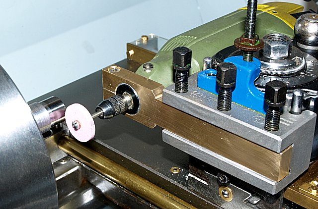

Nachdem hier im Forum einige Supportschleifer gezeigt wurden, habe ich mir heute auch einen Halter für einen kleinen Proxxon gebaut.
Auf der 2,35 mm Welle befindet sich ein 20 mm Schleifrad.
Die Drehzahl liegt bei etwa 15.000 U/min.
Gemessen an der 2,35 mm Welle ist die restliche Konstruktion ausreichend steif.
Trotzdem ist das Schleifergebnis auch bei einer Zustellung von max. 0,5 hundertstel Millimetern weit weg von gut.
Ein Schleifversuch an einem Stück C45 ergab eine maßhaltige- aber raue, schartige Oberfläche.
Gleiches Ergebnis bei anderen Schleifrädern und Aufnahmen, kleineren Schleifstiften, anderen Drehzahlen und anderer Drehrichtung (Gegenlauf).
Was mache ich da falsch?
Oder wie machen es diejenigen, bei denen es funktioniert?

die Halterung ist relativ stabil. Da vibriert nichts, jedenfalls nicht wahrnehmbar.
Die blauen Scheiben habe ich schon probiert.
Die Oberflächen werden tatsächlich besser. Allerdings sind die Scheiben weich und wohl eher zum Polieren gedacht.
Wirklich maßhaltige Oberflächen ergeben sich damit nicht. Möglicherweise verformt sich die Scheibe und nimmt mal Material ab und mal nicht.
Vielleicht liegt es auch am Abrichten der harten Minischeibe.
Wie macht man das bei 20 mm Durchmesser?
Ist es überhaupt sinnvoll, so etwas mit einem 2,35 mm Schaft zu versuchen, oder funktioniert das erst mit deutlich stabileren Schleifeinsätzen, etwa mit 5 mm Schaft?

Minitech schrieb:Nachdem hier im Forum einige Supportschleifer gezeigt wurden, habe ich mir heute auch einen Halter für einen kleinen Proxxon gebaut.
Herbert
[Bild: attachment.php?aid=10520]
Hallo Herbert,
mein Halter den ich mir für die Proxxon gebaut habe, sieht genau so aus wie Deiner,allerdings aus Alu (AlSiMgPb)
Das Schleifergebnis bei C45 Stahl wird wie beim Drehen nie so glatt wie z.B. bei Silberstahl.
Es liegt also nicht zwingend am Schleifkörper, sondern auch am Stahlgefüge. C45 Stahl ist sehr spröde und beim Drehen sehr kurzspanig.
Ich habe mehrmals für meine Projekte Wellen aus C45 gedreht und anschließen versucht sie glatt zu polieren,ich habe es nach dem dritten Vesuch aufgegeben und Silberstahl genommen.
Hartmut
