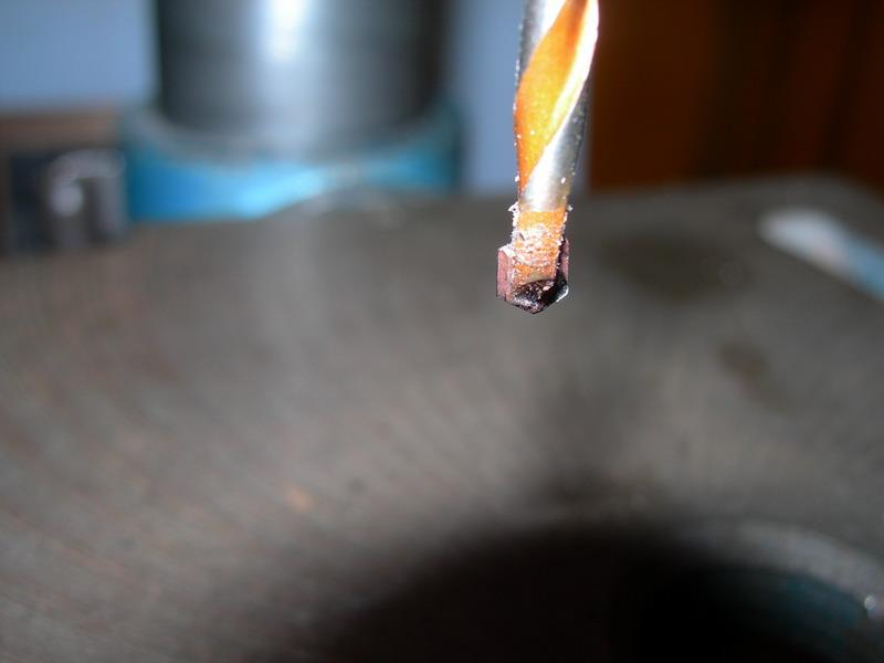

Ja, irgendwie geht es nicht, ich habe schon gute und teure Bohrer, aber das war jetzt mal nix.Shock
Wie macht ihr den das, was brauche ich da für Bohrer?
Bin etwas Ratlos.14

Es handelt sich übrigens um diese Bohrer.
Bohrer

Mir fallen da 4 Möglichkeiten ein da ein Loch einzubringen :
Ausglühen und mit normalem Bohrer bohren
Mit Hartmetallbohrer bohren
Fräse
Im Durchmesser passenden Steinbohrer (die haben auch eine Hartmetallspitze) "scharf" anschleifen und dann damit bohren...das geht recht gut und ist im Vergleich zu einem normalen Bohrer aus Hartmetall sicher günstiger.

Hallo Viktor,
warum bohren?
Nimm ein 4-Kant Stab mit entsprechenden Schlitz und Klemmschraube und spanne den Meßschieber ein, so bleibt er Dir voll erhalten und erfüllt dennoch Dein Messstabproblem, andere Klemmmöglichkeiten gibt es eine Reihe mehr. Nur mal so angedacht. Ansonsten die Steinbohrervariante führt zum Erfolg.

am besten eignen sich dafür VHM-Bohrer (Vollhartmetallbohrer).
Die muss man nicht anschleifen. Schau mal beim örtlichen Werkzeughandel oder in der Bucht .
Ich würde aber auch eher ein 4-Kant Stab mit entsprechenden Schlitz und Klemmschraube verwenden.

also wer ausglühen will,der kann den Magnetstreifen auch ablösen und danach wieder aufkleben.Der ist nur aufgeklebt.
Habe diesen auch schon auf andere Träger geklebt.

Ich hatte das selbe Problem beim Anbringen eines Meßschiebers. Umklebt mit Schutzband habe ich mit einem kleinen Schleifer mit Trennscheibe einfach ein Langloch angebracht und alles was nicht mehr von den Meßschieber gebraucht wurde abgeschnitten. K E

ich habs mit so einem Bohrer gemacht. Sieht aus wie ein Steinbohrer ist aber schon angeschliffen.
Die gibts für ca 3 Euro bei Obi und Praktiker zu kaufen.
Mit etwas WD40 ging das wunderbar. Allerdings hat der 3mm ein 3,5 er Loch gemacht Zwinker Aber damit kann man leben.
